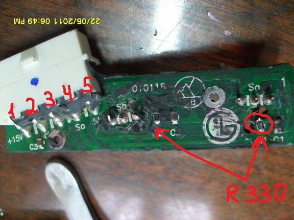

Стиральная машина LG WD 10340ND с прямым приводом в возрасте 5 лет.
Проблема с мотором следующего рода :
Иногда мотор стирает и выжимает без проблем, но бывает дернится и начинает свистеть (характерный высокочастотный звук).
Нашел неисправность следующего рода:
гавкнулись подшипники барабана и соответственно сальник ( большой подшипник рассыпался и появилась небольшая течь, вода попадала на ДХ 6501KW2001A SB 041123. Основная плата и ДХ залиты силиконом. ), заменил маленький - импортным 6205, а большой 206 (отечественный), также заменил сальник все собрал, но неисправность не исчезла – все осталось по-прежнему то крутит то не крутит.
Разъемы проверял все ОК, мотор живой сопротивление между обмотками 8 ом
Подскажите пожалуйста в чем может быть причина.

KillAll366, так дело не только в том, что мы хотим или не хотим помочь. Просто готовых решений никто не даст.Нужно ловить неисправность, проводить определенные измерения... для начала смотреть датчики Холла
А, допустим, нужно будет вскрывать модуль. Что тогда? Вы уверены, что осилите эту работу?

KillAll366, В разделе фото найди(4 страница) снимок тахо,он там в rar.е.Тахо вскрывается элементарно.Хотя не совсем уверен,что это именно он.Если только непропайили микротрещина.

Решено! Посвятил наконец таки три часа на выяснение проблем с мотором, отключил разъем ДХ, мотор стоит, разобрал DD привод снял ДХ, небрежно расковырял силиконовую заливку достал плату: на плате семь компонентов 2 резистора номиналом 330 ом, два конденсатора номинал установить не удалось, так как мультиметр без возможности измерять емкость, один пяти контактный разъем и 2 датчика. Вызвонив все цепи определил, что между питающим контактом разъема и выводами с датчиков ( 2-4 и 2-5) на одном из них отсутствует сопротивление в приделах 1100 ом нашел оборванный резистор "331" - 330 ом, заменил на "391" - 390 ом. Все собрал полет нормальный, ВСЕМ большое спасибо.
фото разобранного ДХ

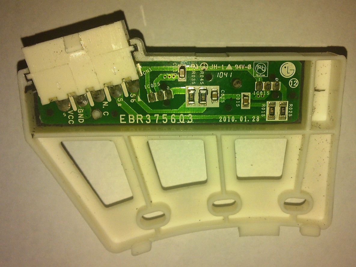

Блин, у меня похожая проблема, только кондер С3 развалился, подскажите номинал где можно узнать??? весь нет обшерстил, схем вообще нету...

Fellow, а какой ставил?

стопыч, На дату не смотришь. 2011 год.Конечно сто раз видели.Ставить надо больше номинал. 471-561 я так ставил.И менять надо оба.

471-561 это Ом? А зачем так много?
