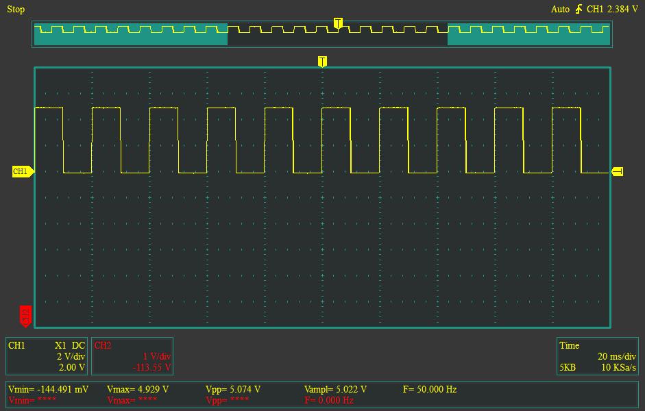

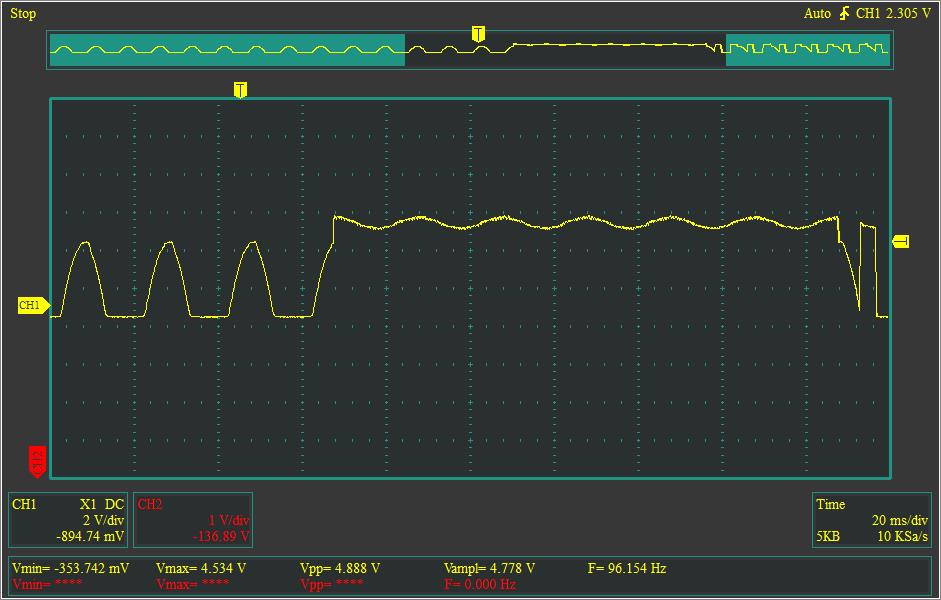

По частоте сети всё норм. А вот по напряжению сети...?
Дамп прилагаю. И скрины с ослика.
  19 pin.jpg  58.18 КБ  Скачано: 290 раз(а)
  29 pin.jpg  65.53 КБ  Скачано: 301 раз(а)
  zanussi 24c64 original.rar  3.07 КБ  Скачано: 267 раз(а)

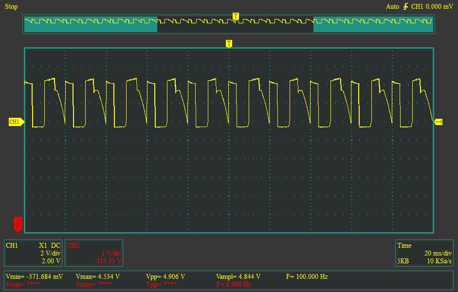

zvuk44
Сообщения: 99
Сообщение #17 От 14/06/2018 14:38 цитата
Вобщем до r218 сигнал с делителя доходит адекватный и форма и частота, как только соединяешь r218 с процем (29 пин), частота становиться 100 Гц, форма мусор.
Процу хана? Или может есть какие ходы ещё?

zvuk44
Сообщения: 99
Сообщение #19 От 14/06/2018 16:12 цитата
аliеn писал:
zvuk44 писал:
...частота становиться 100 Гц, форма мусор.
...а что там, по твоему, должно быть???
Фото не моё. Думаю вот это...
По делу то есть что сказать, или только потрындеть здесь?
