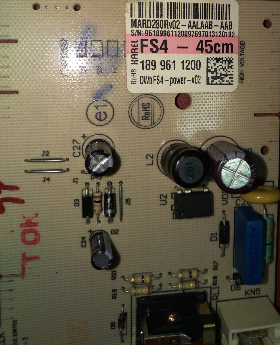

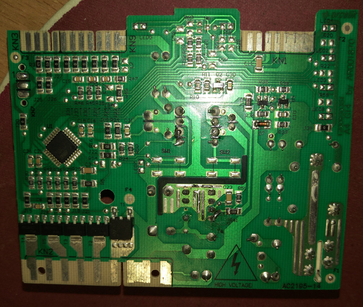

Машинка после другого ремонтера, по следам пайки и оторванными дорогами. По ним видно что менял ШИМ, после него нашел пробитый диод на питание atmega 8L модуля майн pn: 1899610820 (1784070230)
Сейчас главный и дисплейный модуль лежат на столе, при запитывании напрямую с БП по линии +5В потребление около 100 мА и проц на майн плате ощутимо греется.

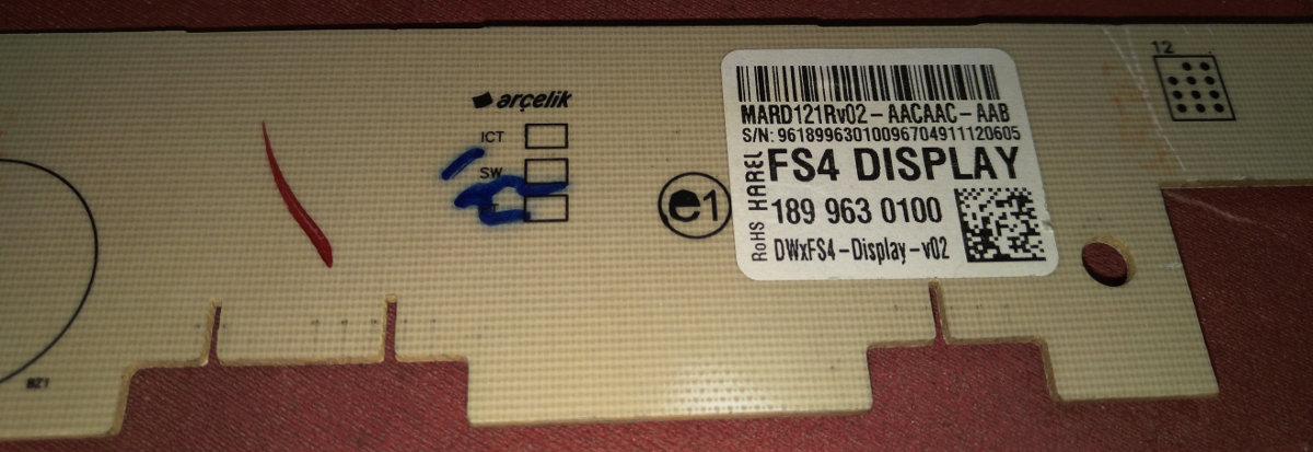

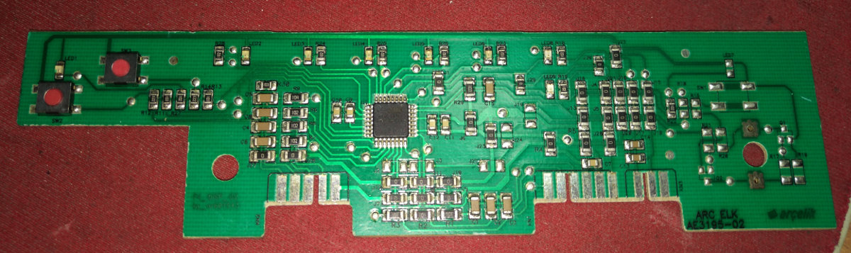

У дисплейного модуля pn: 1891540200 потребление atmega 8L в норме менее 10 мА.
Все мосфеты исправны, залитий не было, диоды и конденсаторы проверены.
Я так понимаю что выжгли проц или оба проца, теперь вопрос где на него найти прошивку и фьюзы? Чем прошить есть.
новые модули стоят по 2200 + доставка в нашу мухасрань.
Так же буду рад схеме подключения плат и/или схемам модулей.

фоты плат после после того как забрал машинку
1899610820 снизу
 Размер файла:  383.31 КБ
 Просмотрено:  555 раз(а)
1899610820 сверху

  1891540200-bot.JPG  147.05 КБ  Скачано: 530 раз(а)
  1891540200-top.JPG  110.27 КБ  Скачано: 475 раз(а)

Самое интересное, что на силовом модуле процессор не залочен. На индикации закрыт 100%.

А есть прошивка с него?
Проц на силовой явно мертв, новый бы посадил если была бы прошивка.
