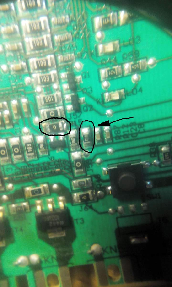

Имеется модуль от стиралки, погоревший после пробоя таблетки в УБЛ. Все погоревшие перемычки, резисторы (с читаемым номиналом) и триак я заменил, но номинал резистора R12 прочесть не могу... Еще R15 я посчитал за перемычку (думаю, ошибся). Модуль 2838790330 Neva Plus. Помогите, если у кого есть аналогичный, номиналами или фоткой.

bdn135, Выложи фото модуля в нормальном качестве, и укажи какой сим менял. (со стороны монтажа.) подмигивание

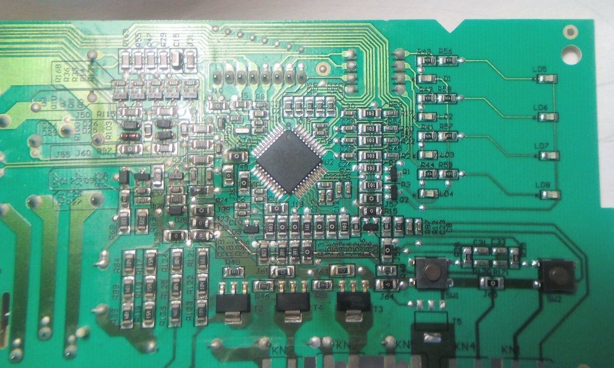

Александр Михалыч, симистор Т5 (сейчас отсутствует) под кнопкой. На интересующие меня R12 R15 приходит проводник с правого контакта KN1

Александр Михалыч, спасибо за наводку, только там у чела тот-же вопрос. Подожду, может ему ответят. Вариант с подгонкой резюков мне не катит- СМА не у меня, да и чиню ее не я. Чинил бы сам- мог бы экспериментировать. Но делать это на дому у клиента- не комильфо.
Да, вариант "по 300 Ом" тоже не годится. По крайней мере R12 маркирован 1**1, возможно 15*1. То есть, похож на 1,5 килоома. Кстати, у соседа подсмотрел третий знак R12 - это 0. Получается 1.5 кОм, как я и думал. Только без R15 толку мало...

Dima_Fisher, Cпасибо. Один я правильно угадал, а вот со вторым логика меня подвела- ошибся в 12 раз! Думал, если он выгорел сильнее,так, что номинала не осталось, то его сопротивление меньше.

прозвонка показала полный пробой одного симистора на клапан и односторонний пробой другого симистора на второй клапан.
Так-же обрыв резистора 1кОм в затворе пробитого сима и одного резюка 390 ом.
Все заменено.

Александр Михалыч, Ну Вот и я получил данные по своему запросу.R 15-перемычка,R 12-1.5ком.Спасибо хоть так.А фото хотелось бы в более хорошем качестве.bdn135,

Vehfljdbx, R15 не перемычка, а 10кОм (по схеме), R12 по схеме прецизионный 1% 1.5кОм
