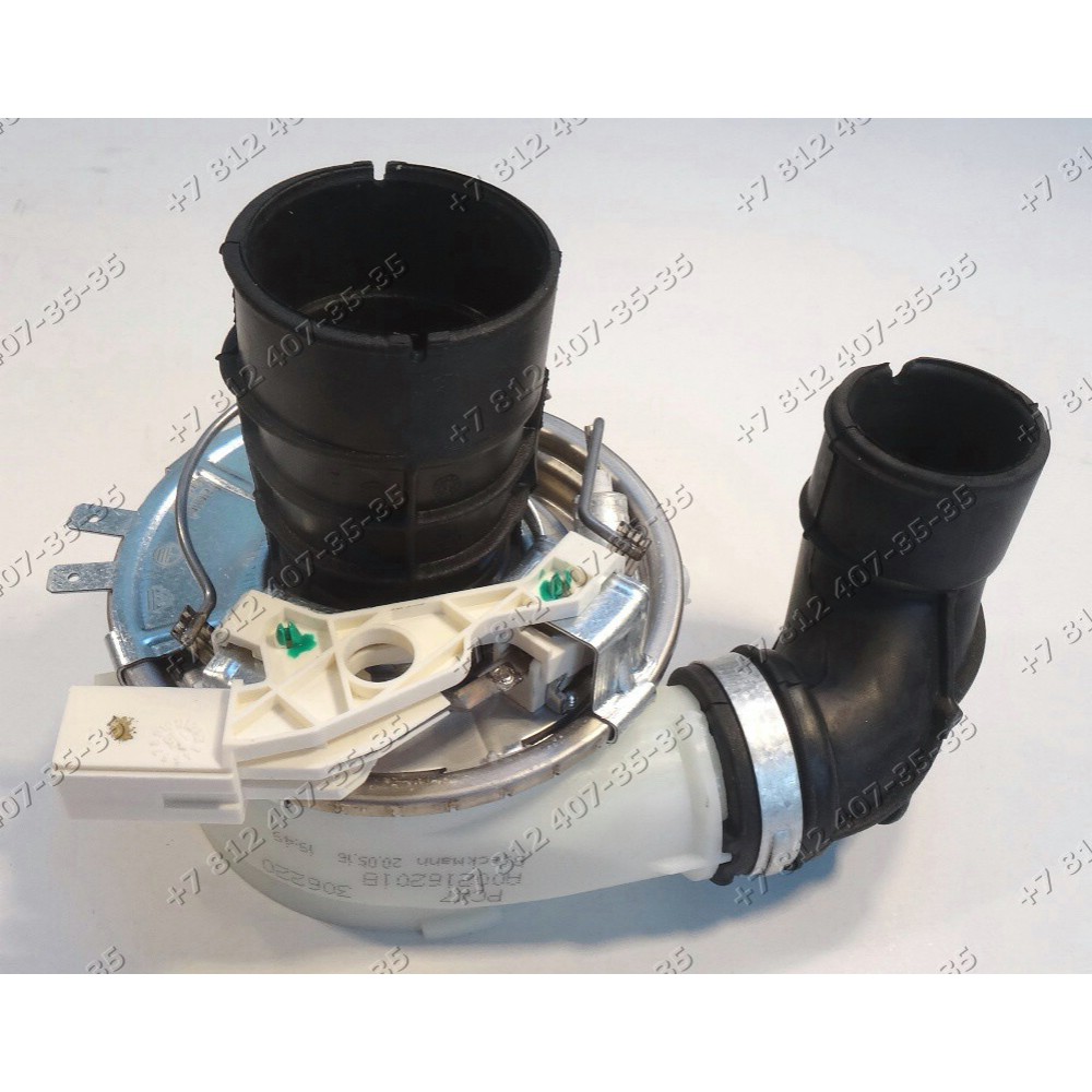

Аппарат не греет воду. ТЭН не прозванивается с контактной колодки. Однако сам ТЭН жив и звонится со значением 25 Ом. Контакт теряется в прямоугольной керамической деталюхе, смонтированной на корпусе ТЭНа (на этой детали еще имеется красная метка). Что из себя представляет эта деталь? Можно ли восстановить контакт?

Я так думаю, что это аварийный термопредохранитель. И он сработал. И что-теперь, все разбирать-расковыривать, или есть какой-то хитрый , рациональный способ?

Ничем, кроме термопредохранителя эта штуковина быть не может, судя по тому, как плотно она установлена на ТЭН... Если это термопредохранитель, то он либо должен восстанавливаться сам, либо иметь какую-то кнопку для восстановления.Раз нет кнопки, значит он самовосстанавливающийся. Но раз он не восстановился, значит он сдох? Контакты подгорели?
ДОБАВЛЕНО 07/11/2018 11:59
Там еще вторая такая же штуковина стоит - на другом конце ТЭНа. Для эксперимента погрел ее паяльным феном. Так вот - послышался щелчок, и контакты разомкнулись. А как перестал греть - замкнулись снова...

MPS20, там вообще нет этого термопредохранителя! Где вы нашли эту таблетку которая на фото ? Если не хотите приобрести новый ТЭН за ~3000 рублей, вам придется изучить устройство разьема.

Lexey77, улыбка . Там есть, и целых два. Действительно это не таблетки, как на фото.
MPS20 писал:
ДОБАВЛЕНО 07/11/2018 13:50
В частности, вот с этого ракурса отлично виден один из них.
  data-posudomoechnyie-mashinyi-teni-11.12.01.22-ten-dlya-posudomoechnoi-mashini-electrolux-ikea-skinande-911536047-00-1000x1000.jpg  147.73 КБ  Скачано: 1294 раз(а)

Также я смотрел на фото электролюксовских ТЭНов других конструкций, там они тоже присутствуют, также в количестве двух штук.

MPS20, ну вот и копай туда, когда увидишь как там что устроено, поймёшь как устранить проблему, к чему тут мусолить эту воду? Или тебе инструкцию с фотографиями прислать?
MPS20
Сообщения: 3515
Сообщение #14 От 07/11/2018 13:57 цитата
Lexey77, конструкция неразборная. "Копать" в данном случае равносильно "ломать". Кстати, отправь инструкцию, если не жалко. Я рад буду любой документации.
