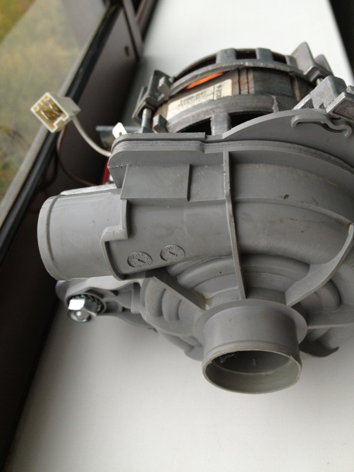

Добрый день!
Гудит циркуляционный насос.
насос сняли. видны потеки через сальник. видимо вода добралась до подшипника и вымыла смазку.
Сильно не пинайте, я не профи, но в нашем городе в трех мастерских вообще отказались делать, а официальный сервис сообщил, что менять нужно весь мотор. Цена 9800 р.
Я налил в мотор смазку ER, подключил к сети 220в , погонял мотор. Шум сильно уменьшился.
Вопрос собственно такой :
1. Может есть какая-то химия, чтобы сальник не тек?
2. Где можно заказать только "улитку" без мотора?
3. Мануал по ремонту, схемы дайте ссылку на всякий случай.
Service 851107910001
Ser 9909/3029559
Спасибо

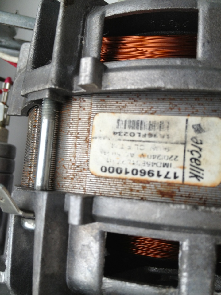

AlexeyTTT, На 100% не уверен,но ОЧЕНЬ похож от BECO.
AlexeyTTT
Сообщения: 10
Сообщение #5 От 06/10/2013 14:29 цитата
Да внешне очень похож. Можно лейбл сравнить?
Ну вот думаю, только пластмассовую часть купить можно?
Мы ее отдельно сняли от мотора.
 Размер файла:  231.28 КБ
 Просмотрено:  353 раз(а)
vrybalkin
Сообщения: 1471
vrybalkin
Сообщение #6 От 06/10/2013 14:50 цитата
AlexeyTTT, У тебя Турок.b1740701800
Насос рециркуляционный для ПММ BEKO зам.1740701300, 1719601000

Сообщение #7 От 06/10/2013 14:57 цитата
Виктор, да оно, но у моего поставщика Беко 1740701900. Кстати, от IKEA дешевше будет улыбка
ДОБАВЛЕНО 06/10/2013 16:00
AlexeyTTT писал:
Где можно заказать только "улитку" без мотора?......вот думаю, только пластмассовую часть купить можно
не получится (см.картинку), а ценник приемлимый огласили если ещё с работой голливудская улыбка
