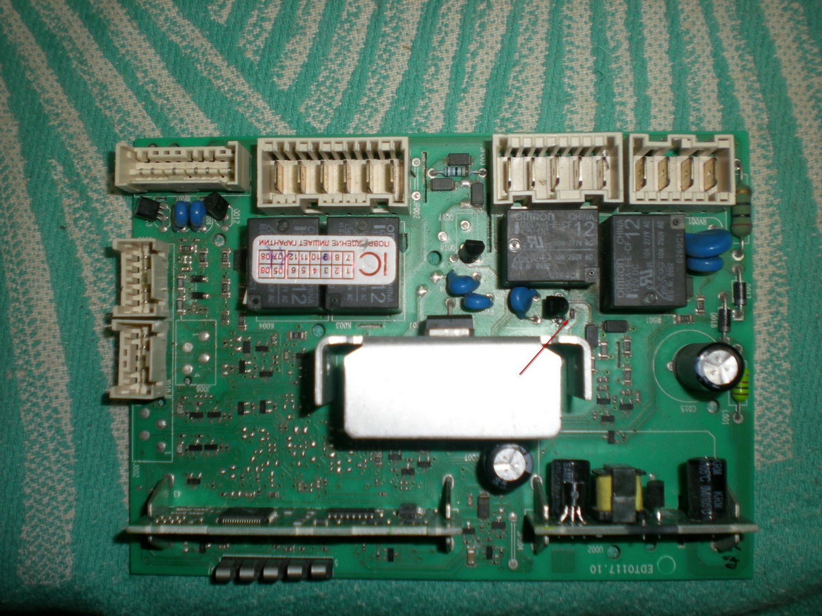

СМА не сливает воду.
В блоке управления нашел пробитый симистор управления помпой и оборванный резистор 1кОм.
Остался один неопознанный smd компонент.
Подскажите что это- резистор или конденсатор? И какого номинала?
 Размер файла:  395.14 КБ
 Просмотрено:  585 раз(а)
Сообщение #2 От 12/05/2013 22:52 цитата
10 к.
мухтар
Сообщения: 253
Сообщение #3 От 12/05/2013 22:53 цитата
xarl писал:
10 к.
Спасибо.

Сообщение #4 От 12/05/2013 22:53 цитата
мухтар писал:
103

Заменил симистор и резисторы 1к и 10к. и СМА работает нормально классно!
Спасибо.
