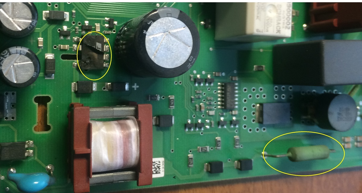

помогите опознать элементы
сма miele softtronic w627 wpm
tipe hw16
nr.55/114880559
m-nr. 07038750
плата индикации ew171-t
силовой блок elp165 _ 050509
фото прилагаю

итак поставил tny175 заработала но она слабенькая не хватает напряжении на включения релюшек
может кто знает аналог tny175 но помочнее???

поставил tny 280 заработала
стирает без проблем но доходит до отжима снова вырубает как бутто нехватает питания порбовал просто отжим таже история
походу tny 280 тоже слабая по даташиту tny...... на 7 ног эта самая мочная на 30 w

Так смотри где падение происходит, ты смотрел чем там управляеться двигло подмигивание
sashapat
Сообщения: 113
Сообщение #10 От 25/12/2015 21:49 цитата
я недумаю что проблема с управтениям мотора
потому что стирает нормально греет воду а когда доходит до отжима начинает крутить мотор тухнет даже экран и через пару сек включаеться и пишет стирка окончена никаких ошибок

TNY280 30Вт это дофига, обычно в таких блоках TNY264, TNY274 стоят.

Там стоит TNY 278.

Так долго все жуете, сними пластину с мотора и посмотри, там работы на 5 мин.

я выше писал что когда поставил tny175 при нажатии старт тух экран и перезапускалась посоветовали взять tny помочнее и вот она стирку стирает но отжим тоже перезапуск тоить я все думал на шимку
да из опыта работы с миле!
если проблема с мотором то светиться индикатор полоскания

проблему решил!!!
был КЗ диод на фото отмечен красным
заменил и все заработало!

sashapat, Какой там номинал резистора? тот же блок в ремонте а маркировка выгорела полностью

slowolitus, а что в питании не знаешь какой стоит?
slowolitus
Сообщения: 259
slowolitus
Сообщение #20 От 18/07/2017 10:27 цитата
xarl, в теме нет номинала.
Зеленый резистор вроде бы как 120Ом. Нашел в интернете фотографию где виден номинал.
Mitya80, серый длинный? - 15Ом
В моем случае кроме tny278 и резистора вылетел igbt IRG4BC30WPBF. Транзисторы им управляющие целы. Диод тоже
