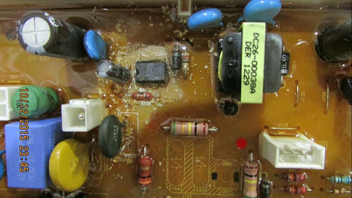

Доброй ночи! СМА Samsung WF8590NMW8 W005LWCA0893L модуль:DC-00523 A 06DC9200523ABNBJCM2330 помогите опознать блок питания, взорвался шим с маркеровкой с последними цифрами ...SK271 и какой аналог подойдёт? На подобных ставились 266... спасибо.

*Фрэнд*, а фото где?

Фото

Все равно с другой стороны разрезал, посмотри как дорожки идут да ставь TNY!

Pokupatel, распасовка на схему другая. Рванул кондюк R108- под омской какой номинал? Заменил баластник. Какой шим подойдёт? Спасибо.

Спасибо за понимание. Замечания принимаются. Торопился, батарея садилась, отправил без редакции. Приношу уточнения: резистор пробит R108 под "шимкой", каков номинал? Заменил варистор. На шим остался "хвост" маркировки ...sk271. Что за схема?

*Фрэнд* писал:
...резистор пробит R108 под "шимкой", каков номинал? ... На шим остался "хвост" маркировки ...sk271. Что за схема?
R108, судя по маркировке на фото (если правильно увидел по полоскам: коричневая, серая и две золотистых) - 1,8 ом, шимка, если правильно рассмотрел с 7-ю ногами, можно ставить TNY266PN, если всё-таки восьминожка, то можно поставить TNY267P, схему пока нет времени искать

partner911, спасибо, стоит 7 ножка, значит, ставлю 266. Тему закрываю.

*Фрэнд*, STR-A6079M семиногий. Ну вообще-то ему уже все равно, а для остальных мож кому польза...

стопыч, ему точно все равно. А переделать под 266 несложно, частота та же, только удалить лишние детали. На плате все видно.
