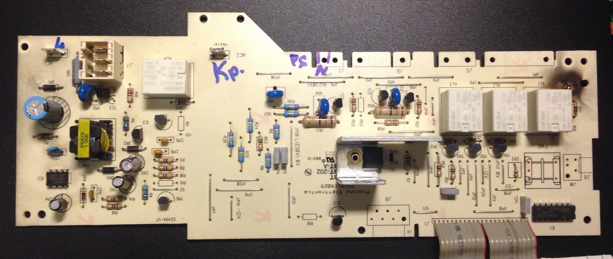

Как обычно - колодка двигла / тахо / резюки.
Номиналы R12, R13 что-то не нашел нигде...
(на фото - за реле, где пятно)
Прошу подсказать.

на боше по 13кОм Classix5 , на бранде не помню, но должно быть также, платы похожи.

Маркировка на плате:
Procond Elettronica 3560119029
Спасибо, про этот вариант платы полно инфы.
А вот про брандтовскую вертикалку что-то не найду никак..
