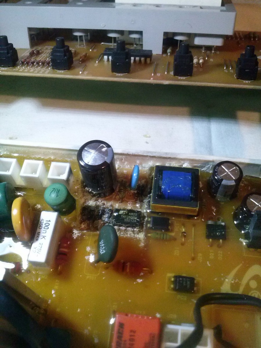

проблема в модуле, но главное машинка осталась за 30 км. поэтому, прошу подсказки у более опытных мастеров: что обычно ещё "выгорает" с этим электролитом (фото)?

anaxios писал:
.... что обычно ещё "выгорает" с этим электролитом ? .....
Если знаешь принцип работы БП на ШИМ - контроллерах, то зачем спрашиваешь ? смех

anaxios писал:
...... ошибка Е4.
Чем обоснованна такая уверенность, что при этой ошибке, -
anaxios писал:
проблема в модуле, .... .
? хммм...

Я думаю,что это первое ,что увидел ТС.Хотя Е4 никак не связана с БП.

Сообщение #5 От 18/02/2018 12:35 цитата
клапана рабочие, пресостат тоже, отжимает и сливает отлично... модуль подгоревший.... отколупывать всю эту заливку - не вариант... стенда нет... учить теорию некогда...Ну, да ладно, сегодня прощённое Воскресение... простите меня Христа ради! Всем спасиБо!

Сообщение #6 От 18/02/2018 15:46 цитата

Сообщение #7 От 18/02/2018 18:20 цитата
только через левый (предварительная стирка) и во время работы двигателя.... ждал, что будет перелив, но выскочила Е4

Сообщение #9 От 20/02/2018 20:20 цитата
РЕШЕНО. при замене клапана, случайно, увидел вздувшийся лит на модуле....ну и конечно забрал его с собой. Вчера вечером дошла до него очередь...почти все оказались правы!!!! БП и Е4 ни как не связаныулыбка А клапан (старый) с пяти попыток только раз открылся.
