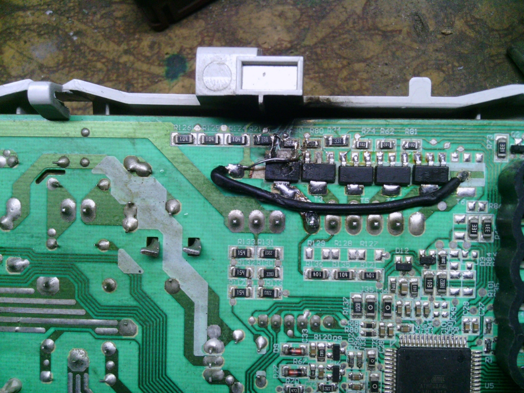

Добрый день! СМА BEKO WKB 51031 PTMA 7312010001 921210CN Бахнула цепь УБЛ. Ранее был в ремонте. Восстанавливалась схема замка, менялся сим. Просьба опознать детали модуля по цепи УБЛ, чем можно заменить бахнувший сим? Спасибо.

mas-ter, Спасибо... До меня, был в ремонте, менялся сим, но был установлен другой, в другом корпусе. В моём регионе нет магаза з.ч. Из битых модулей такого нет. Возможно, потянуло ещё что то?

*Фрэнд*, там пять симов, для чего столько, мож какой и не используется. Я не могу сейчас тех док посмотреть.
Проц по выходу на этот сим проверь, и питание проца проверь.

331 и 1к. Транзистор там еще промежуточный. Он обычно рвётся и спасает контроллер.

И будешь собирать,провода на модуле, идущий на Тен и общий не перепутай,а то блокировки не будет

crush, Да! Собрал. УБЛ- есть. Запуск программы- есть. Но, вместе с набором воды, идёт слив помпой! Прошива, могла пострадать?
Так хитро? Хренушки.
А то, что помпой управляет - запросто.
