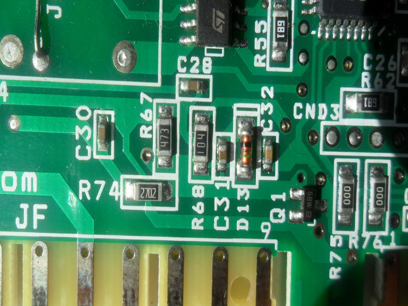

Подскажите пожалуйста номинал стабилитрона DZ1 в модуле MINIJST 546134503
На фото стрелочкой обозначено место установки.
фото модуля

Серега_J7, DZ1 вроде должен в районе ИБП находиться
mas-ter
Сообщения: 3987
Сообщение #3 От 14/06/2013 12:10 цитата
cybe, Вадим, DZ1 там и стоит, где его Серега_J7, обозначил.
Серега_J7, попробуй 5v1 наверно в цепи сетевого стоит.

Серега_J7
Сообщения: 15
Сообщение #5 От 14/06/2013 13:15 цитата
что-то не совсем похоже...
На этом модуле dz1 установлен параллельно С5 и R6(10k). Вся эта связка между выводом mt1 симстора tr1(mac97) и анодом диода D6

шайтан, Ты ошибаешься, и смотришь версию MINISEL и ИБП, а здесь Янус!!

Сообщение #7 От 14/06/2013 16:08 цитата
Кусок в хорошем виде.
ДОБАВЛЕНО 14/06/2013 16:11
Серега_J7, Посмотри номиналы сопротиков.У тебя модуль под руками наверно.Запрос в *различные вопросы*.

Vehfljdbx, сопротивления-то мне известны. Мне нужно узнать, какой там стабилитрон стоит(dz1). На нем ничего нет, даже на вашем фото.

Серега_J7Попробую померить на нём напряжение стабилизации,но только после выходных.А по цветной маркировке не узнать номинал?

а у минисела разве был ИБП? По схеме понятно, что DZ1 входит в цепь ОС, но непонятно что стабилизирует улыбка

Серега_J7, Что намерил не знаю.Без навески,тупо сеть,получилась полная ерунда/mV/На счёт маркировки;ты посмотрел диоды,а тебе надо стабилитроны.

cybe, получается, все-таки 5v1?
cybe
Сообщения: 12800
cybe
Сообщение #17 От 15/06/2013 14:09 цитата
Серега_J7, у меня нет такого модуля, но если по схеме там оптрон, то посмотри ДШ
ДОБАВЛЕНО 15/06/2013 15:17
по-моему 4N35 - Uвх.обр=6V, т.е. 5.1V катит
