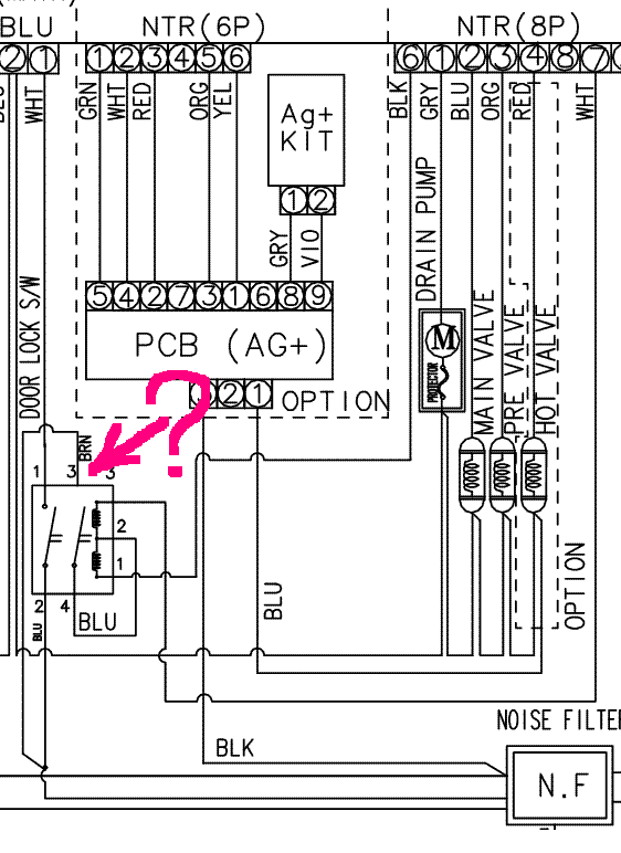

Суть в следующем: заклинило дверцу сма, пришлось ломать.Содержимое убл высыпалось и половина потерялась, есть катушка со штоком. Как обмануть модуль коммутируя котакты? Покупать оригинальный убл пока неинтересно. Можно ли запаралелить между черным и белым проводом на катушку убл, реле на 220 и как должны срабатывать контакты?

пробовал замыкать попарно два жирных и два тонких провода что идут на клемы соответственно, каким-то образом она на n-й раз ничинает стирку...Но что ее к этому сподвижет? Оба контакта замкнуты, а катушку не снимаю. И интересно то, что именно в тот раз когда срабатывает - нет щелчка штока в катушке. равнодушие

просто есть вариант (и по креплениям он подходит) поставить обычный убл- катушка+контакт, а для проца замыкать контакты -как он хочет. классно!

Действительно, тугодум... Как срабатывает: подал на одну обмотку - закрыто, перебросил на другую - открыто...

Ты же сам писал про два толстых провода и тонкие! Тонкий провод это "0" (теоретически) он нужен только для включения (нагрева механизма замка), так вот и подумай в чем логика. Я не уверена, что правильно объясняю, но суть такая и смысл как устроен замок понять не сложно!
ДОБАВЛЕНО 04/03/2012 11:21
Тебя интересует как срабатывает механизм УБЛ или что происходет в общей цепи после его срабатывания? Просто пост Вадима как то сбивает с толку, что именно ты не можешь понять улыбка
ДОБАВЛЕНО 04/03/2012 11:23
А ну хотя понятно о каком замке идет речь, Ха а там всееще проще Тонкие провода это управление а толстые управляемые

cybe, Н-Н-Н хуже всего то что вы ведь не только мне наверное так "подсказываете".На какую другую обмотку он перебрасывает если он использует одну и туже обмотку? Вобщем я разобрался и модуль обманываться рад) Там на замок идут малюсенькие релюшки в плате залитые селиконом, ковырять не хотелось да и не пришлось. Так вот они просто меняют импульс на два крайних провода катушки либо фаза о либо о фаза - от этого шток движется в одном либо другом направлении. С замкнутым кор-син, я просто замыкаю син бел силовые, только после импульса на кат-ку. В итоге: можно поставить импульсное реле и всех делов ну на безвыходный случай -силовую кнопку. Всем спасибо за "подсказки" задача решена. Н-Н-Н

Катушек в УБЛ 2 штуки. Одна на закрытие, вторая на открытие.

vayatel, прежде чем всякую чушь писать посмотрел хотя бы на свой рисунок скока там катушек?, а реле управления замком аж три штуки... Но у нас же есть вумки, которые
