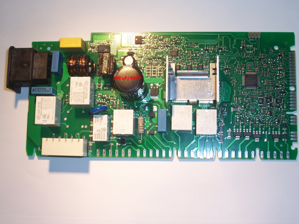

Приветствуйте
У меня есть програмaтop, который не работает - источник питания, нa конденсаторe 100uF/400 B нет напряжениa. Все элементы измерен, но я не нашел ошибку. Может кто-нибудь помочь.
спасибо
SMS57D42EU

burmi, а с чего ты взял, что проблема вообще в БП? Нарисуй по дорожкам схему до этого конденсатора

Сообщение #3 От 28/05/2015 09:14 цитата
burmi писал:
Что бы на данном конденсаторе появилось напряжение, нужны три условия:
1. Должно быть подано 220В. в сетевой разъём (большой черный).
2. Должна быть нажата сетевая кнопка, которая замыкает контакты 1 и 2 разъёма №6.
3. Защитный разрывной резистор и диод (в модуле) должны быть целыми, т.е. не в обрыве.
Ну, burmi, который из этих пунктов у тебя нарушен???

Сообщение #8 От 28/05/2015 22:50 цитата
regiss писал:
burmi писал:
пункт 2, моя ошибка недовольство, огорчение
