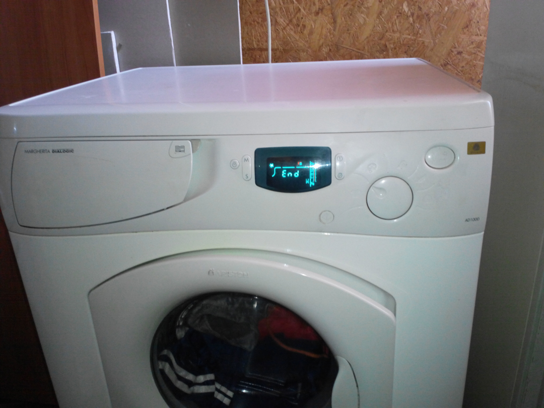

Ariston AD 1000 EX (LB2000C) 2003г. made in italy
штрих код: AD1000EX 080277640030 32382 302228043
Добрый день уважаемые специалисты данной тематики!
Подскажите пожалуйста что это за стиральная машина? Почему не могу найти ни тем никаких либо обсуждений связанных с ней? Ни схемы ни циклограммы.
Возникла проблема - нашел бы молча тему да не сорил зря, но увы недовольство, огорчение
Отдал шеф машинку сию но не могу разобраться с ней полностью..
Как бы работает и ошибок нет а вот странно все же. Включаю практически любой цикл: набирает воду, греет, крутит, отжимает, открывает дверь, пишет все готово! НО стирает ОЧЕНЬ долго, при выборе программы пишет например полтора часа, а на самом деле стирает часа 2 с половиной ато и три. Постоянно повторяет циклы (может и не постоянно и не все, полностью занотировать характер поведения нет возможности из –за работы) ... хз может оно так и надо но один раз просто перебрала даже воды- та вылилась даже немного. Что- то не ладное, вот хотелось бы разобраться. Скажу сразу я не мастер по стиралкам но в виду с условиями нашей жизни приходится ремонтировать все самому (до этого починил котел юнкерс от бош, две стиралки: бабуле и теще) Вопросы с электроникой и механикой решаю без особых проблем.
Наверное стоит рассказать что сам узнал и что сделал:

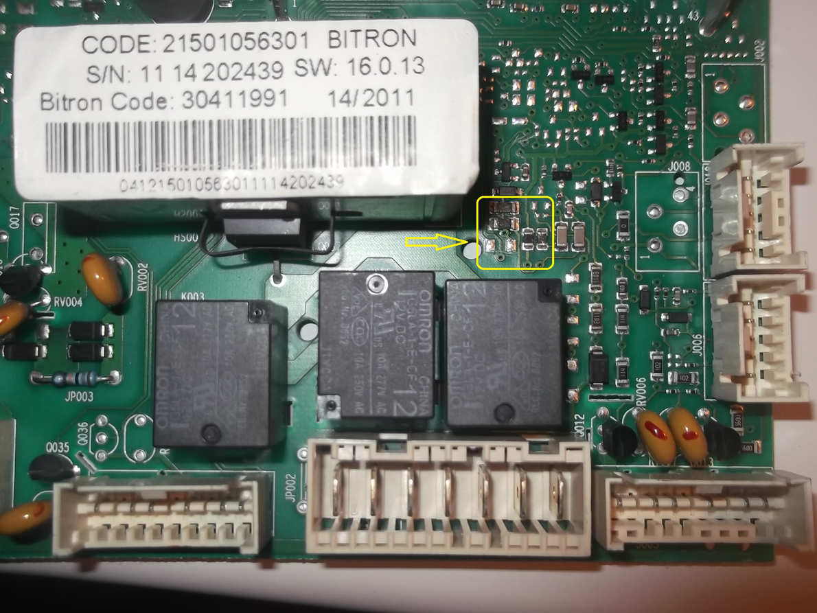

Судя по расшифровке это экспортный вариант с платой управления LB2000C из серии диалог.
Что делал: отполировал ламели на двигателе, вынул плату управления(она внизу в самом оказалась, промыл на всяк случай контактом(для смывки флюса) Запаял реле которое судя по всему отвечало за нагрев воды, запаял ножку. Подозрения были на то что ножки были с плохо пропаяны и силовая разогрела олово и то просто стекло. ( То же было когда бабулину ЛЖ делал) Пропаял остальные ножки. Потом проверил датчик уровня и в работе и на тестер, Омы низкие, контакты вроди как не обгорелые, диафрагма ходит от надутия ртом и при этом щелкает (один раз правда!, не знаю может должна два раза а просто сил не хватило. Потом разобрал помпу и с нее вытащил 4 рубля 50 копеек, два по два и полтишок. Лопости целые но сильно разбитое посадочное осевое углубление, так понимаю он вращается в воде а не в грязи и песке- потому все вычистил и набил туда водоотталкивающей смазки. Возможно это делать и нельзя но после этого помпа стала работать тихонечко и скорость выкачивания воды осталась такая же. В принципе все. Ах да – смазал поршни или как они называются что барабан амортизируют с низу и еще почистил ржавчину щеткой по металлу и намазал все той же смазкой авось дольше простоит ))) ржавчины было не много но ножка возле помпы изрядно подржавела. После этих процедур машинка стала греть воду стирать и тихонько сливать, но поведение вот такое.. Чем возможно- подскажите пожалуйста или ткните где копать, возможно это аналог како-нить распостраненной и она во всю обсуждается в соседней ветки например )))
Кстати пока рассудительно описывал проблему жена постирала в режиме быстрой стирки- говорит как написала 1.10 так практически и отстирала - возможно чуть дольше из за того что не успела там немного догреть воду (добавила 10 минут сама на догрев судя по всему), но все же без заеданий и повторений!
последняяя проблема осталась- при первой стирке повышенный уровень воды.

серия MARGHERITA DIALOGIC http://mnogo-dok.ru Еще бы я проверил патрубок бак-помпа,сливной шланг и заменил бы саму помпу

проверял, снимал шланг крокодилами (там такая жесткая пружина держит еще) Кстати на этом шланге еще есть датчик, судя по тому что удалось в интернете вычитать датчик щелочи, определяет концентрацию порошка и соответственно дает воды столько.. как-то так, может и не прав.

а что со сливом? подключен как обычно в машинках, а там по другому не подключишь, единственное что в инструкции оговариваетя это чтоб конец в воде не был, а по высоте так на машинке все выложено и хомутами стягнуто еще до меня. наконечник только в слив воткнуть надо было - воды в сливе нет.

проверил сливной шланг, высота от 60-100 см по инструкции. Сифонного эффекта у меня нет. И все же каждый день при первой (и только первой стирке) воды заливает больше половины, почти в самом верху окна. При второй стирке той же программы заливает уже нормально, по нижнюю часть изгиба окна. Пробовал оставлять включенной на сутки - тот же маневр получается, пробовал сначала использовать слив - 0 недовольство, огорчение

Ну а по твоей проблеме, надо на месте решать. Может камера забита?
Может давление воды большое, что первый клапан пропускает больше чем нужно, может хомуты на сливе?
