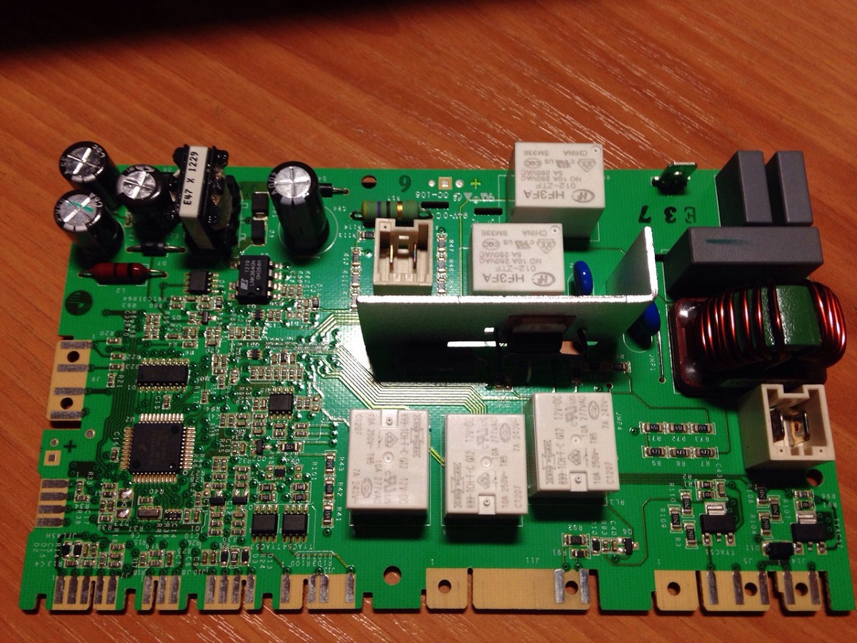

Доброго времени суток. На данной модели высокие обороты двигателя, нашёл неисправные резисторы тахометра (R91, 92), т.к. они погорели, не могу узнать какие стояли! подскажите пожалуйста какие стоят, может у кого есть?! Прошу помощи Прошу помощи Прошу помощи

Попробуй 12ком,и 33ом.

Raider71rus, R91-33 Оm,R92-3,9kOm.

vrybalkin, Истину глаголит. стопудово
