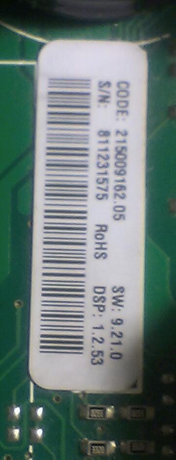

СМА Аристон ARTXD 109 (EU) SN 901084098 91621770000
Изначальные проблемы : отработав программу выключилась и больше не реагировала на кнопку , до этого были редкие зависания программы.
Вскрытие показало вздувшийся кондер в БП 820х25v .Попутно заменена TNY264N
После замены экран включился но СМА не запускала ни одну программу , срабатывал замок двери , далее через 5мин выдавало ошибку нет воды . .
При замере напряжения соскочил щуп и замкнул 3 ножку полевика (минус с диодного моста) на радиатор , диодный мост жив , защитная перемычка возле транзистора тоже , диод в транзисторе звонится нормально .
При принудительном включении ULN 2003 ,клапаны подачи воды ,насос итд включались нормально .Смена 2003 .
Перезаливка чистой прошивки не дала результатов . После смены проца вываливается F9 , смена мс памяти снова F9 ,вернул старый проц тоже самое . Заменил керамический резонатор 4,91 трех ножный на 4,0 двух ножный + 47пик на землю . Экран ожил на старом процессоре .
Стали отрабатываться программы , залив слив воды , нагрев . Но двигатель не крутит , ошибок не выдает .
Подскажите где выходы у микросхемы 32Pin с надписью Indesit ?
Может ли другая частота резонатора 4,0 вместо 4,91 мешать запуску двигателя ?

Мастерюга, Я грешил на проц по началу,но после замены выдало черный экран и F9 заменил память тоже самое , подумал что новый проц не ликвид попался , впаял старый результат тот же , после чего сделал предположение ( осилографа пока с сожалению нет ) что проц просто не заводится .Сменив резонатор старый и новый процы запустились, но не крутит двиг . Dima700926, ок сейчас

DSP 980 indesit 1253 88AP PEW это TMS320LF(LC)2401A (корпус QFP-32) ?

PS Подскажите на счет DSP это TMS320LF(LC)2401A ?
