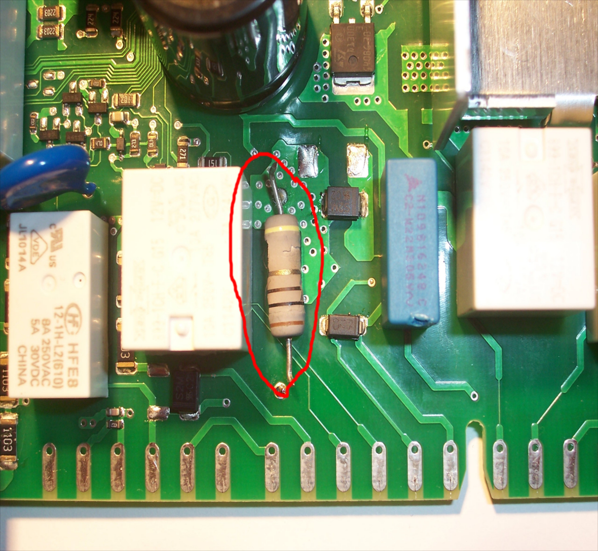

Добрый день.
Я делаю pемонт программatopa в посудомоечных машинах Bosch SMS57D42EU с TNY264 и не знаю, что значение резистора. Она основана на моем 10-ом, но я не уверен. Он умолял хотел бы уточнить, что значение резистора.
Спасибо.

Сообщение #2 От 28/12/2014 20:39 цитата
burmi, 100 ом

Сообщение #4 От 28/12/2014 23:00 цитата
1 - конденсатор, я измерил емкость 240 мкФ, (220 нФ оригинал)
2 - резистор 100 om
3 - резистор 200 om

Мастерюга,
Вы не знаете, что означает желтая полоса на резисторе.
Это общая проволочный резистор или предохранитель резистор.

Сообщение #5 От 28/12/2014 23:22 цитата
burmi, признателен.
полоса на моём белая, резистор разрывной (предохранитель).

Сообщение #6 От 28/12/2014 23:35 цитата
Буду благодарен, когда я даже сказать, какой тип резистора бо наиболее подходящим (который я покупаю в магазине)

Сообщение #7 От 28/12/2014 23:50 цитата
burmi, я не замечал разницы по типам...

Сообщение #8 От 04/01/2015 02:03 цитата
burmi,
Я использовал резистор
  TE_connectivity_100_ohm_3W.pdf  224.56 КБ  Скачано: 655 раз(а)
