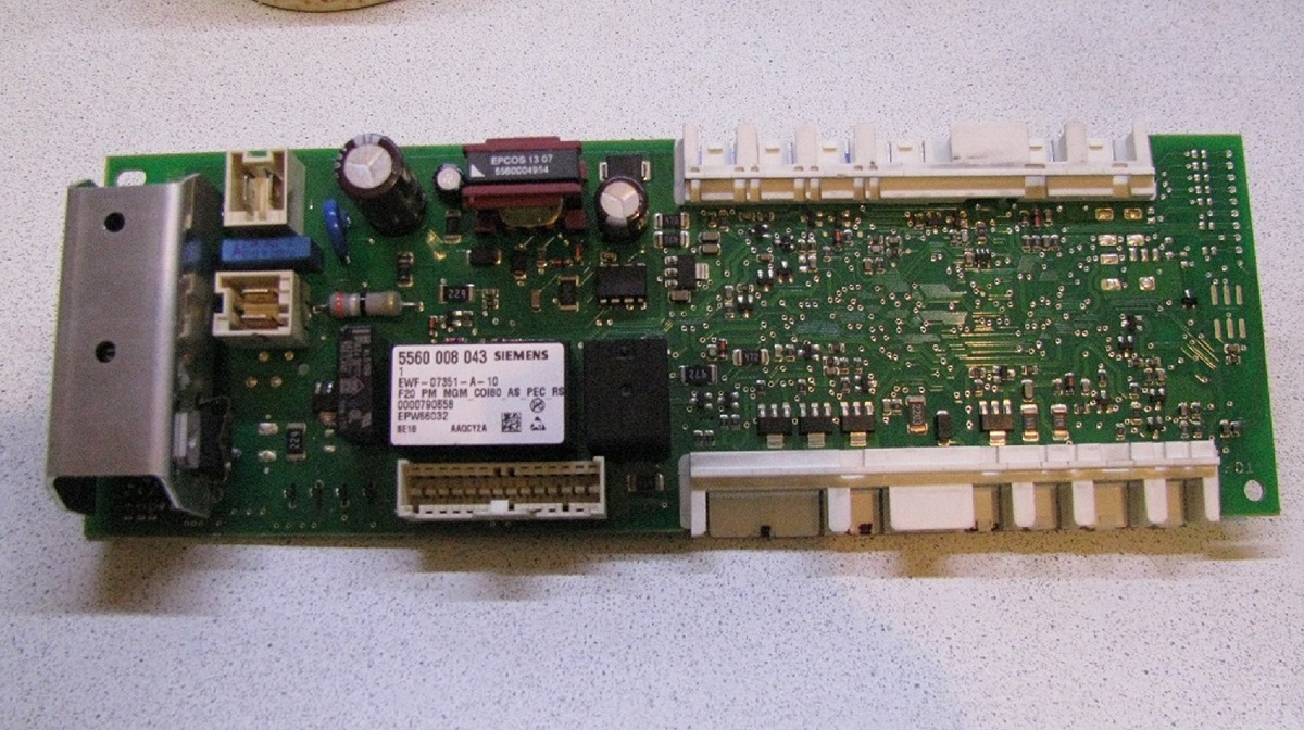

Всем добрый вечер. Машинка включается, программы выбираются,а при включении (пуск) тишина. Замок даже не щелкает. Проверил убл, рабочий. Просмотрел мудуль управления, без видимых проблем, прошелся от контакта управления замком по дорожкам, битых элементов не нашел. Не зная точную цепь управления убл, закопался в дорожках двухстороннего монтажа. Может у кого-то есть схемка? Попробовал войти в сервис: засвечивается ( стирка),(полоскание),(отжим), цифры все восьмерки, горят несколько секунд, потом тухнут, индикатор больше не светится. Соответственно выбирая режимы и нажимая на пуск ничего не происходит. Если обойти убл и замкнуть контакты, машинка начинает работать, но соответственно выдает F61. Просьба помочь схемой или может кто-то знает точную цепь управления замком от проца, до разъема.

А сим пробывал заведомо исправный подставлять?И пропаяй всю обвязку сима .

, sashko65, Обвязка пропаяна, сим не подкидывал, звонится хорошо, но завтра подкину новый, а в друг ? Благодарен любому совету.

Бывает еще такая печалька, замок ( на столе ) проверяешь а когда ставишь на железо может не срабатывать хотя сам замок и модуль исправны.Нужно еще внимательно смотреть саму дверцу и крючок как он входит в паз замка.

помощник, под рукой модуля нет, но недавно с таким дефектом приходил с битым транзисторным ключём по управлению сима замка. Там же эту цепочку отследить как два пальца...

рембыттехник, По цепи управления симом, дошел до транзистора W 19 планар, что за хрень такая? На плате есть такой же, звонятся одинаково. Пока тупик.

помощник, фотку покажи модуля

помощник, есть прибор и тема по нему токовая проверка полупроводниковых элементов, вот статья ////////////////////////////////////// удалил шайтан там все описано, то, что у вас 2 транзистора на плате звоняться одинаково это не показатель, банально под напрягом он просто не работает, поэтому этим прибором можно проследить все дорожки в том числе и межслойку и выявить проблему, я себе собрал выручил неоднократно, даже натыкался на диоды которые тестером исправны , а под напрягом неработают, ток его от 0.9А до 1.1А поэтому малоточные проверять надо быстро, в статье все есть, неспеша проверьте все от процыка и до замка

Идёшь от разъёма УБЛ на блоке по той дорожке, по которой включается убл, ровно до первого элемента. Меняешь его, меняешь резисторы рядом с ним, проверяешь.

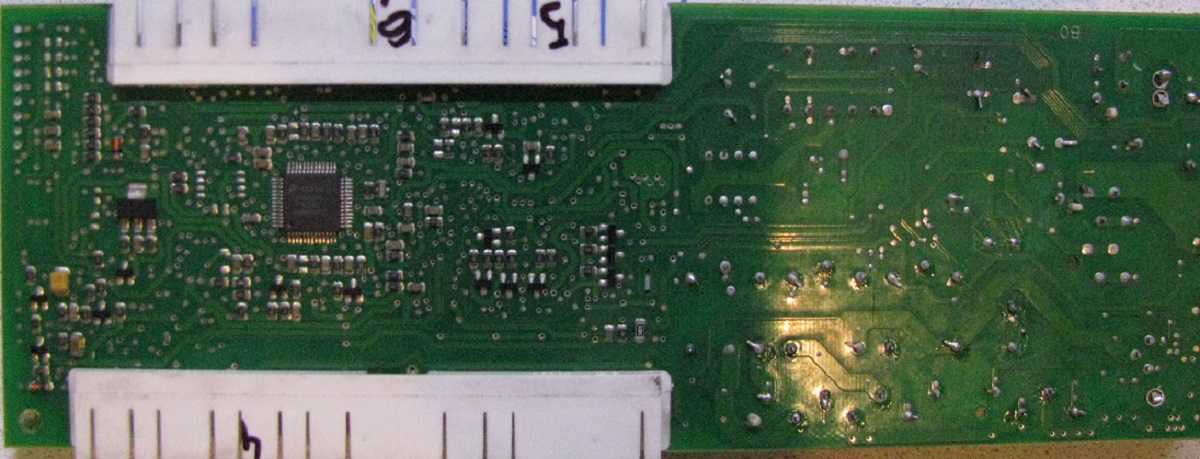

Самый простой способ - встать ослом на ногу проца и посмотреть, есть ли там нужный сигнал. А если есть, то найти, где он пропадает. Даже эта сложная двухслойка позволяет быстро найти, какая нога управляет замком. Для поиска ничего от платы отрывать не надо.

Dima700926, Знал бы ногу проца, уже давно бы прошел по цепи.
ДОБАВЛЕНО 28/12/2015 01:17
Цвиточег, Ну, не совсем же дурак. Прошел, на сколько ума хватило, меняя, подставляя, прозванивая. Результата нет. Поэтому и поднял тему, с надеждой получить подсказку.

помощник, выложишь фото - ткну пальцем, какую ногу смотреть.

помощник, посмотри фото в различных вопросах...у тебя с такой схемой убл или нет

Сообщение #20 От 29/12/2015 01:14 цитата
фото
