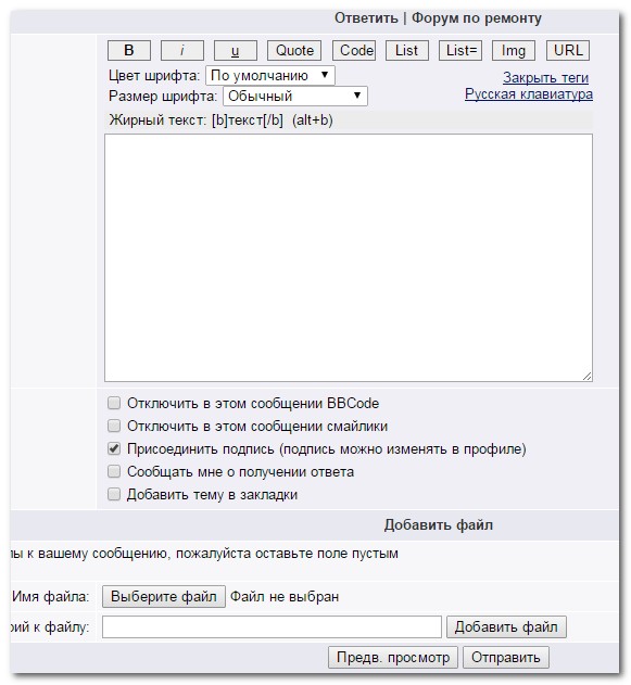

рембыттехник, как фото добавить?
Сообщения: 21887
Сообщение #18 От 16/07/2015 13:02 цитата
Snast,
  2015-07-16_125936.jpg  69.26 КБ  Скачано: 502 раз(а)
