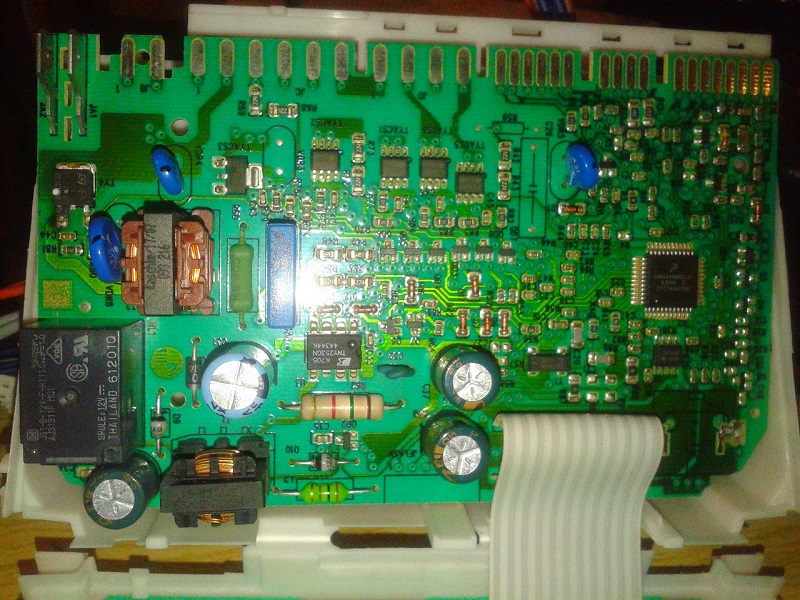

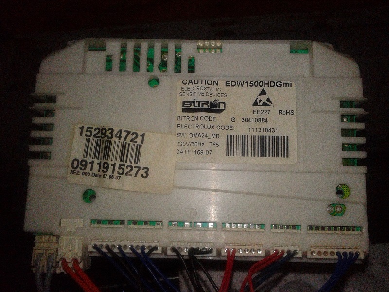

Здравствуйте. Проблема заключается в том, что недавно был заменён насос на ПММ Electrolux ESF 65010. Буквально через пару дней сорвало шланг с насоса и залило его. Всё просушили, насос благополучно работает, но вылезла ошибка I50 (моргает пять раз). Теперь вне зависимости от выбора программы насос работает без остановки. Был заменён тиристор , если правильно определили, так как он подгорел, T435-700. На 700 вольт в наличии не оказалось, поставили на 600. Это не решило проблему. Так же заменили два сопротивления r80 и r81, и конденсатор c44. Но машинка так и продолжает выдавать ошибку. На что ещё обратить внимание, что могло ещё пострадать на плате и давать эту ошибку?
Блок управления EDW1500HDG

tipo писал:
Тут МАСТЕРУ работы на 10 минут, или на 1 час (если пострадал порт проца).

Сообщение #4 От 15/11/2015 02:26 цитата
tny253gn - Эта микросхема имеет отношение к моей проблеме?
ДОБАВЛЕНО 15/11/2015 02:30
Ещё хотел уточнить - Тиристор этот T435-700 стоит на моей плате?

tipo писал:
Совсем не смешно... рёв в три ручья
