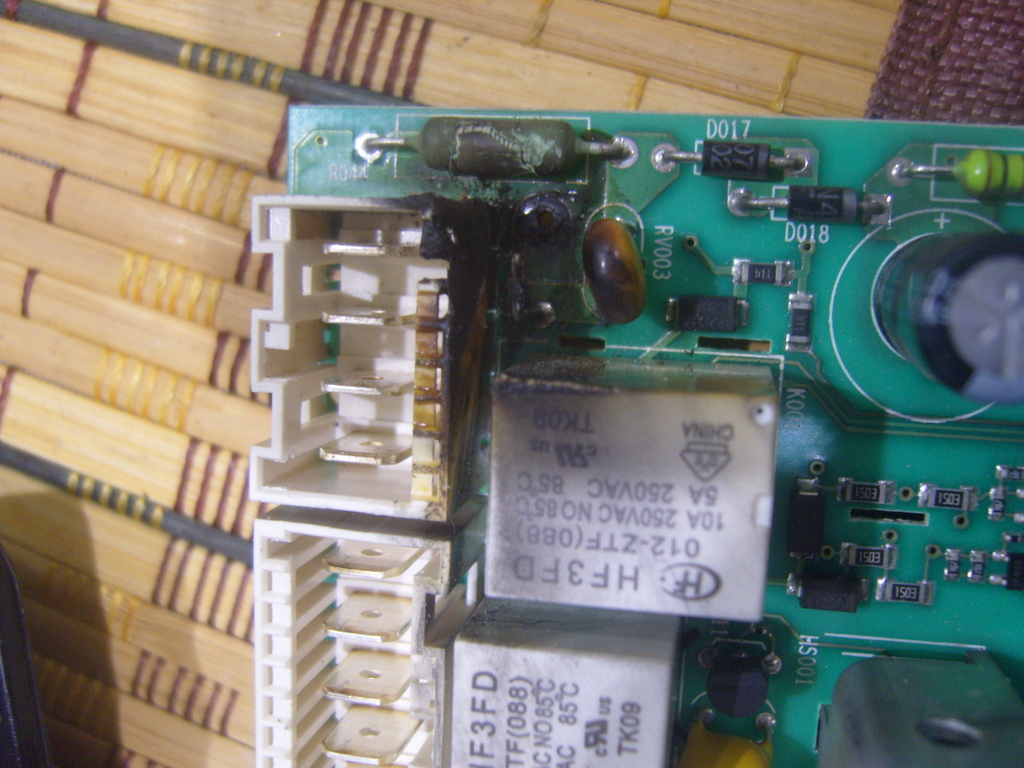

INDESIT IWB 6105 модуль управления CODE:21501022902
Взорвался варистор RV 001 и элемент R044, помогите определить номиналы или фото модуля если можно.Заранее благодарен.

10 ом 1 ватт
Тип jvr
Классификационное напряжение 430
при токе,мА 1
Напряжение срабатывания среднеквадратичное, В 275
Напряжение срабатывания на постоянном токе, В 350
Поглощаемая энергия, Дж 66
Рабочая температура, С -40…85
Исполнение диск
Диаметр (ширина) корпуса D(W), мм 10
