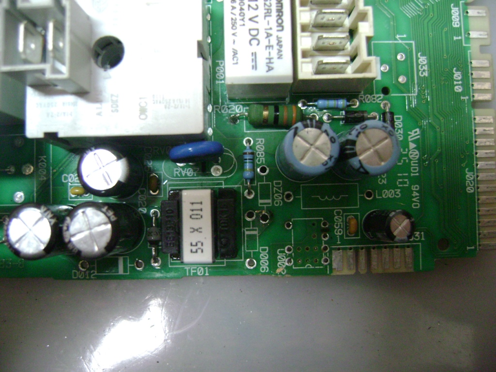

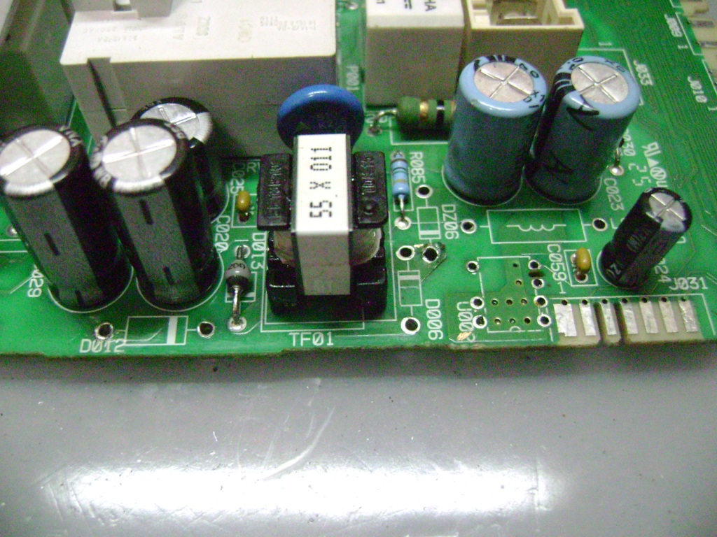

Здравствуйте, коллеги!
Поступила в ремонт стир.маш. "Whirlpool" AWE 6416/1 с дефектом не вкл. Вскрытие показало присутствие следов постороннего ремонта. А точнее, отсутствие некоторых компонентов на плате.
Если у кого-то, случайно присутствует такой модуль, то подскажите, пожалуйста, какие элементы должны быть на пустых местах. Буду очень благодарен.
 Размер файла:  313.99 КБ
 Просмотрено:  372 раз(а)
 Размер файла:  312.1 КБ
 Просмотрено:  333 раз(а)
 Размер файла:  286.65 КБ
 Просмотрено:  305 раз(а)

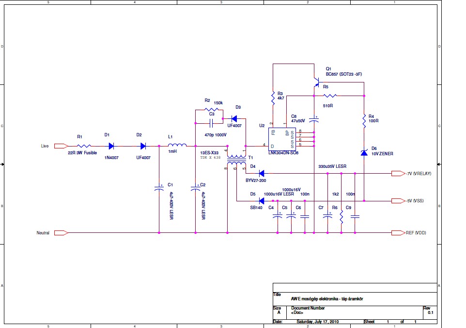

Нашол кусок схемы - может она?
  3256756700_1403187756.jpg  77.45 КБ  Скачано: 505 раз(а)

Нет на месте, диод(400вольт гдето ) в паре с стабилитроном (200вольт ) ,микра лучше ставить LNk306 надёжные .и вместо дроселя обрывник до 10ом
