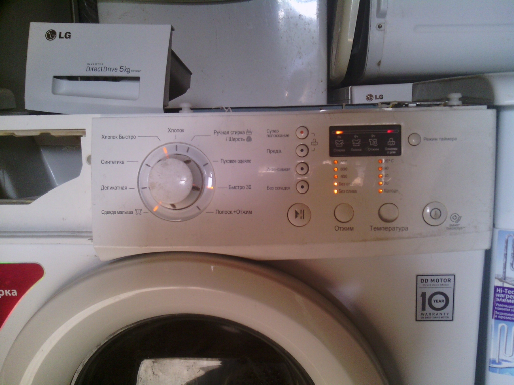

Добрый день! СМА LG F8091 301RACG 03747 После включения, выбора программы не реагирует на кнопку "Старт". Подобного в поиске не нашёл. Кнопка в норме, повреждений, визуально, нет. В тест не выходит, по причине не срабатывания кн." Старт". Пропаял всё подозрительное. УБЛ есть. Промыл спиртом субмодуль, после сей процедуры был "просвет" в "сознании" модуля , сработал штатно несколько раз, и опять в "отказ"! Может схемка IV2102DW IKSPC29 глючит или под ней?

Александр Михалыч, кнопки проверены, а на фото- не посажена панель. В тестовую готовность входит не корректно, как на фото! Моргают в 2х позициях на фото. На кнопку старт- пауза, не реагирует.

Александр Михалыч, кнопки, каждую прозвонил, все срабатывают с сигналом, кроме "старт- пауза"! На схеме субмодуля, есть 4,5в. Когда вхожу в " тест", срабатывает УБЛ! Дальше-перемаргивает и стоит, пока не отключить кнопкой. Периферия в порядке, проверял рабочим модулем.

Александр Михалыч, На кн. "Старт" 16Мом. Обратное. Напряжение на кн. "Старт"-5,4в. При аключённом модуле. На невлючённом кн. " пуск"-5в.( нестабильно) А, может, схемка IK2102 DW IKSPC 29 "плавает"?!

Заменил сомнительный ///////////////////// удалил шайтан. Заработала. В моей практике таких проблем не было! Ну, что ж теперь: "казнить, нельзя помиловать"? Всем спасибо. Тема закрыта.
