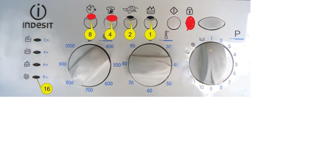

минут через пять после включения начинают моргать светодиоды картинку прилогаю

я тоже про это по началу подумал но ведь через пять минут он начинает показывать ошибку и правильно, значить панель работает .

Сообщение #6 От 08/07/2016 19:56 цитата
alexsam18 писал:
Вывод ничем не обоснован улыбка

Сообщение #7 От 08/07/2016 19:56 цитата
F12 что тут мудрить то? улыбка

Сообщение #8 От 08/07/2016 20:00 цитата
если панель способна показать ошибку , значит она на что то еще сгодится

как это лечить ?

Сообщение #9 От 08/07/2016 20:05 цитата
Рифат, ошибка - понятно. Но вывод ТС о полной работоспособности панели ничем не обоснован подшучивать, дразнить

Yaroslav, ну так то да. голливудская улыбка Просто я как то вообще не вижу проблем самое простое- подкинуть другую индикацию. голливудская улыбка

Переписать S.W. нужно. И думаю без мастера здесь не обойтись.
