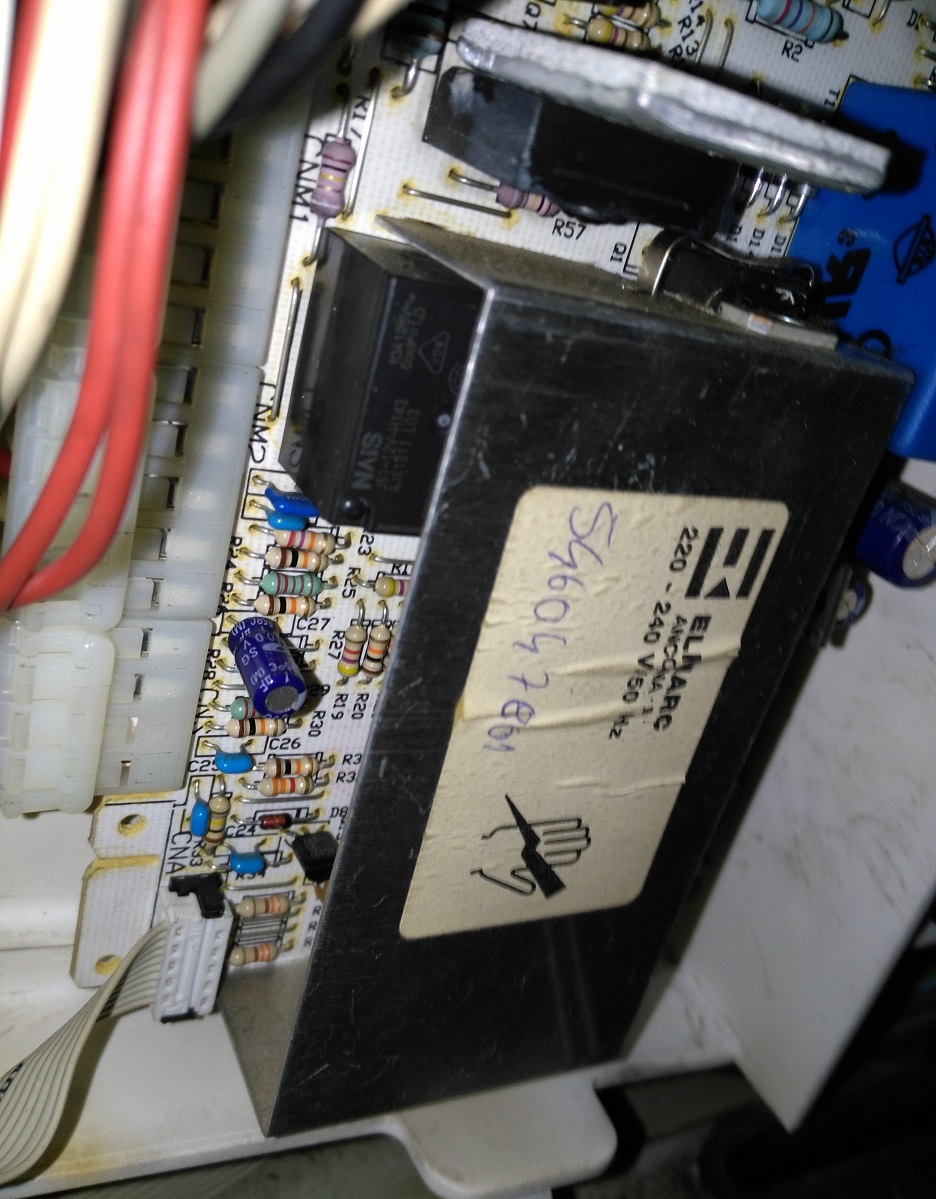

Блок управления стоит ELMARC 546047801

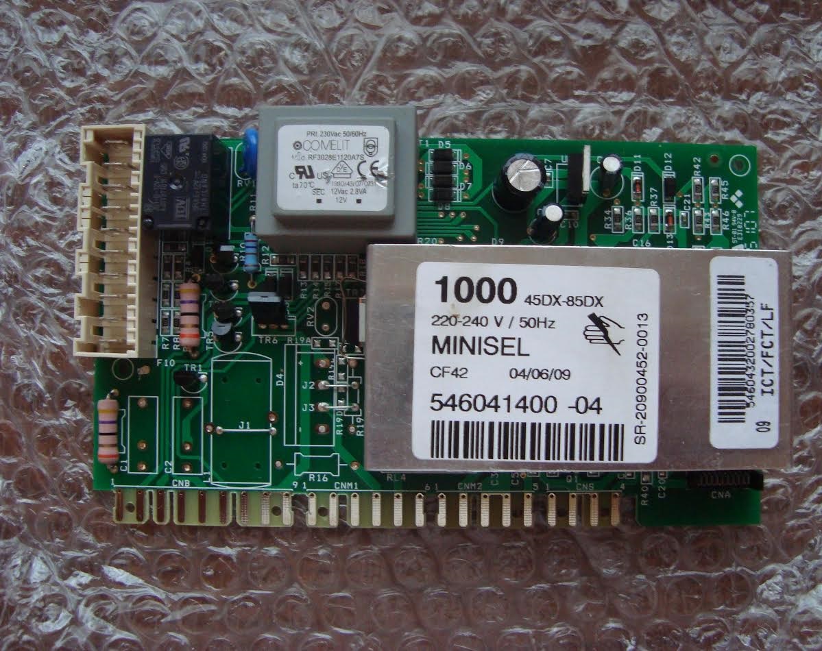

Собственно, у меня есть 2 вопроса по поводу этого всего безобразия:
1. Как можно более точно диагностировать проблему, имея описанные данные?
2. Дома есть блок управления MINISEL 546041400-04 для СМ ARDO AED1000X - возможно ли его подключить к моей СМ для того, чтобы точно понять в каком узле проблема - в моём блоке или двигателе, и если возможно - как правильно сделать это?
PS: Пробовал снимать с колодки двигателя 2 контакта, которые отвечают за термозащиту на нём - СМ запутилась в том же режиме, что и с отключенным полностью двигателем. Попробовал посадить на эти 2 контакта лампу накаливания - лампа плавно разгорается в течение примерно 4-х секунд и гаснет. Через 10 секунд это повторяется и так всё время, пока машинка включена. Двигатель при этом не вращает барабан, но пробки не выбивает.
После изучения схемы понял, что из этого выводы никакие сделать нельзя, т.к. эти контакты включены в цепь питания двигателя и он не работает и не показывает неисправность ровно по той же причине, что и при полностью отключенной колодке. Возможно для знающего человека это дополнение о чём-то скажет, но мне не помогло никак.
К посту прикрепляю фотографии модуля, установленного на СМ и модуля, который хотел бы подключить для проверки.
Заранее благодарен за ответ и извиняюсь за стену текста (попробовал описать всю проблему и процедуры максимально точно).

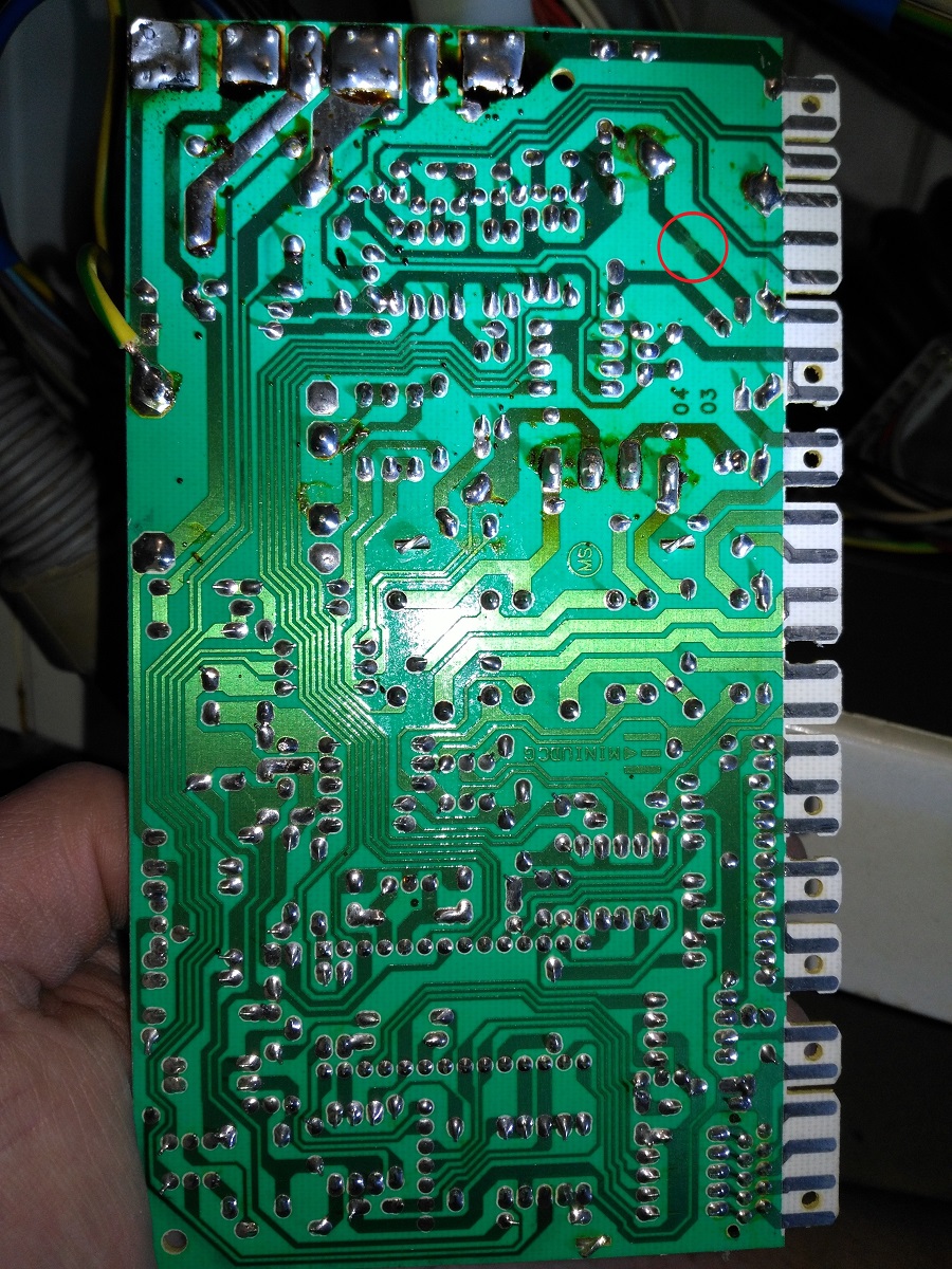

Сообщение #18 От 23/05/2017 21:15 цитата
Сегодня поменял счётчик, а с ним и автоматы на новые (давно уже надо было). Попробовал ради интереса включить СМ - свет в квартире начал моргать, но автомат не выбило, из машинки начал идти характерный запах, барабан в это время дёргался рывками. Решил посмотреть, что именно погорело и обнаружил сгоревшую дорожку на плате (выделил на фотографии). Контакт от этой дорожки звонится с обоими контактами термозащиты, приходящими на двигатель (разъём вставлен).
Может ли это указывать на то, что надо менять мотор при том, что при подключении напрямую к сети, он работает исправно? Или по данной информации диагностировать неисправность в двигателе пока нельзя?
