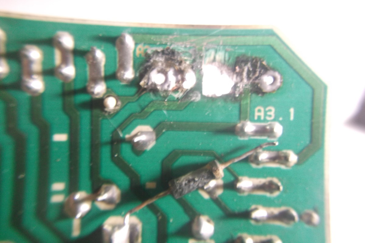

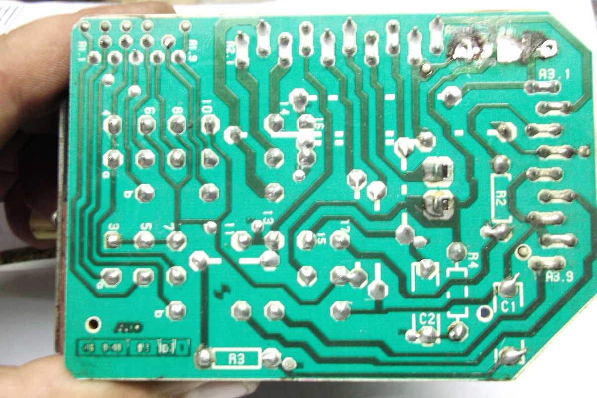

Выгорело сопротивление или варистор на плате с мех. таймером,машинка стоит в боксе,залезла мышь или чего покрупнее,и погрызла пучок проводов идущий собственно на эту плату с переключателя температуры.Провода восстановил,но выгорело что-то похожее на резюк,причем прожгло плату.Цепь я частично вызвонил,идет с основной платы управления через плату таймера(ну не знаю как её зовут блок 3.1 рез. А-1 или скорее R-1)на защелку люка,провода восстановил,при включении таймер щелкает,но не доходит до делений запуска,после нескольких нажатий на START-STOP доходит до "Первая стирка"(на немецком) и стоит,причем горят одновременно два индикатора "START" и зеленый индикатор"STOP" как-бы люк разблокирован(но люк заблокирован и подсветка камеры не горит) может это какой "код неисправности" я не в курсе.Мануал на неё найти не могу,подбирать резисторы набоум меня не устраивает.Есть идеи по реанимации? ,просьба откликнуться,в идеале мануалом,пускай даже на немецком,главное чтобы схема была.

Вызванивал сегодня дальше,работы все равно нет,как я и писал с одного конца этого резюка/варистора один из 3-х контактов УБЛ ,с другой на основной плате переменный вход диодного моста судя по его виду силовой(большой и с теплопроводом под радиатор)Внизу фото самого блока с переключателем режимов-температуры стирки,цветные провода вместо тех которые были повреждены.

Андрей Зеленский, Да вашей машинке памятник нужно поставить. Ну конечно она уже доживает свой век, - но в свое время это был аппарат классно! (Ностальгия смущен ... , я начинал с таких машин, свой путь мастера СМА. И до сих пор приходится поддерживать некоторые, - еще сохранившиеся у людей экземпляры.)
К сожалению с "живым" резистором такого КА не нашлось, - все погорельцы, но если мне не изменяет память, ваш искомый резик 100R, - так называемый "защитный", или "разрывной", - можно немногим меньше. Кстати, аналогичные по типу, встречаются в некоторых электронных блоках ЭБУ от авто.
В более ранних версиях таких КА, этого резика в схеме вообще не было. Контакты разъемов которые соединяет этот резик, были соединены перемычкой, но просто перемыкать этот резик не стоит, - в вашем случае, своей гибелью, он предотвратил более серьезные повреждения.)

Спасибо Александр Михалыч, я склонялся к такой мысли,на плате таймера присутствуют еще три резистора как-раз по 100 Ом,разные по мощности.
Хотел услышать мнение профессионалов по ремонту таких вещей.
Видимо надо лезть в блок управления,чего-то резистор все-таки защитил недовольство, огорчение ,сопротивления такие есть использую как обманки чего-либо,или ограничители тока.
На плате блока управления заметил пережигаемые дорожки,они целы(хотя есть следы ремонта),мост цел,впаяю сопротивление и попробую запустить,уголь с прогара на плате счистил,лаком покрыл,на всякий хммм...

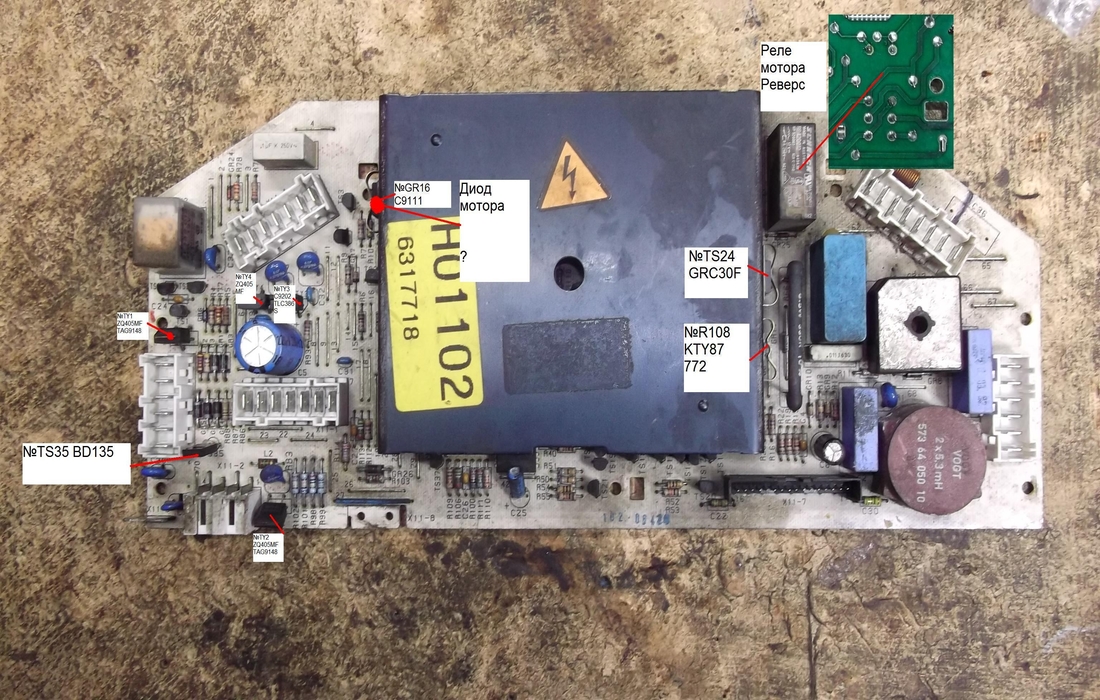

Скачал пару книг,и за одно пару мануалов для более новых БОШей,не похожи на мою плату,но ткнули в направлении принципов работы,у меня одно 6-ти контактное реле,как я понял это реверс двигателя,так же я думаю что скорость вращения барабана как на обычной скорости,так и на скорости вращения отжима отвечает один симистор,по крайней мере он у меня на плате один на радиаторе(TS24),и рядом с ним датчик температуры(R108).полупроводники на плате управления проверил,если один и тот-же симистор отвечает за вращение барабана,почему в этом режиме горит сопротивление,а на стирке не горит,проверил реле мотора,так как оно у меня одно только двойное предположил залипание его контактов,все в норме там.
Проверил клапана подачи воды,их два,сопротивления 2.9КОм и 3.1 КОм,значит они не в коротком,перепроверил срабатывание УБЛ и его контакы в норме.
Интересно у меня есть клапан слива воды,или только помпа,что у меня еще в может быть в коротком почему горит это сопротивление в плате командоаппарата?,
Ниже фото платы с моими пометками,сразу оговорюсь,я не большой спец в электронике но некоторые принципы знаю,поэтому что для чего могу только предполагать.Я в тупике,завтра спецом выйду на работу чтобы глянуть есть ли у меня этот клапан слива или нет,может в нем дело? Надо посмотреть пресостат и запустить помпу через лампу,может коротит время от времени.
Даже не знаю что делать,советов никаких,управление скоростью мотора идет ШИМ-ключ-симистор,вариант только перемычка вместо сопротивления и смотреть какая перемычка на самой плате выгорит ну и надеяться что прессостат не сгорит или контроллер

Проблему с выгорающим сопротивлением я решил,пошел методом исключения,вставил в цепь помпы лампу накаливания и запустил цикл стирки(такой вот я микроскопом по гвоздям),лампа "тлела" в пол накала,сопротивление не выгорело,отжим пошел,как и нормальный слив.
Сопротивление помпы 41 Ом вместо предполагаемых 150,замена помпы как вариант,смотрел на рынке подобных нет,придется переделывать.
Когда разбирал двигатель обнаружил прогар между выводами на фишке подключения эл. дв.,выводы идущие на одну из щёток и один из концов тахо-катушки,проблема конечно сейчас не в этом,но восстановили при предыдущем ремонте плохо,мастера,а ведь как раз на неё при работе и попадает графитная пыль,и в случае протечки,влага.Идеальная среда для дуги.
Когда случился этот прогар то при предыдущем ремонте восстанавливали плату управления,хотя-бы флюс бы смыли(на фото печатного монтажа можно увидеть перемычку и пайку). шок
