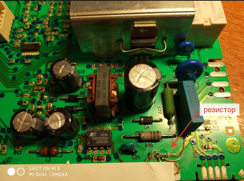

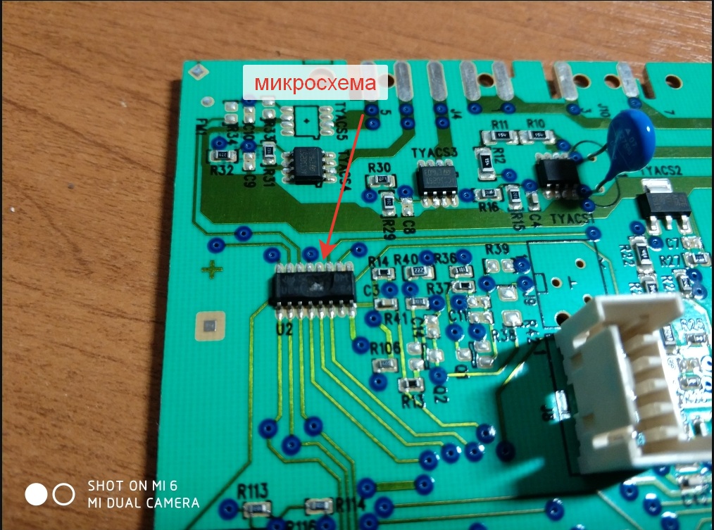

Помогите распознать smd резистор и микросхему!

проц ТРУП !!!!!!!!!!!!!!!!!!!!!!
модуль в утиль !!!!!!!!!!!

Akter2017, послушай что тебе взрослые дяди говорят смех чудес тут не бывает. ищи новый модуль. вероятность выхода ПУ тоже большая. готовь дензнаки (чем меньше, тем хуже). или дуй в магаз за новым аппаратом голливудская улыбка
PS сам не сделаешь. микросХЭма не по силам. смех

Похоже на БАХ таблетки УБЛ. смех

Вчера делал такую,только прогар на клапане воды.Обошлось малым.
Akter2017,
ULN2004
R-0

А мне кажется машинку положили не на тот бок и, как водится водичка из ванночки ...

там все спецом рассчитали подлые буржуины. Как набок положил, так струйка через воздухан прямиком на ПРОЦ К-А-П браво! и здраствуй мальчик бананан смех

lux ,vestel ,beko ,Merloni. Samsung тоже преуспел в этом. из-за кз УБЛ или помпа . частенько модуль в хлам.
Вроде как LG и Боши более защищены
