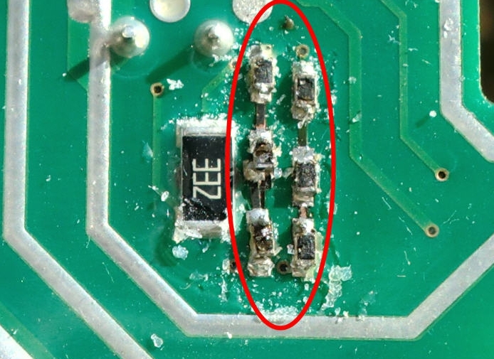

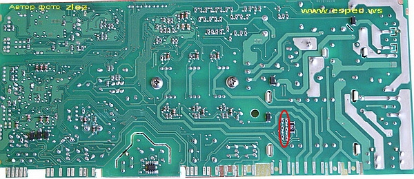

Модуль СМА Ariston ARTXL 109 IT выгорели SMD - резисторы - 6 штук. (на втором и третьем фото обведены красным). Маркировки не осталось (обгорела). Прошу подсказать маркировку или номиналы.
Сгоревшие резюки обведены красным цветом

Все 7320.

Чайник25
, спасибо за быстрый ответ
ЗЫ: два из них "звонились", один 729 оМ, второй 731 оМ, оказалось 732, хотелось убедится точно.
