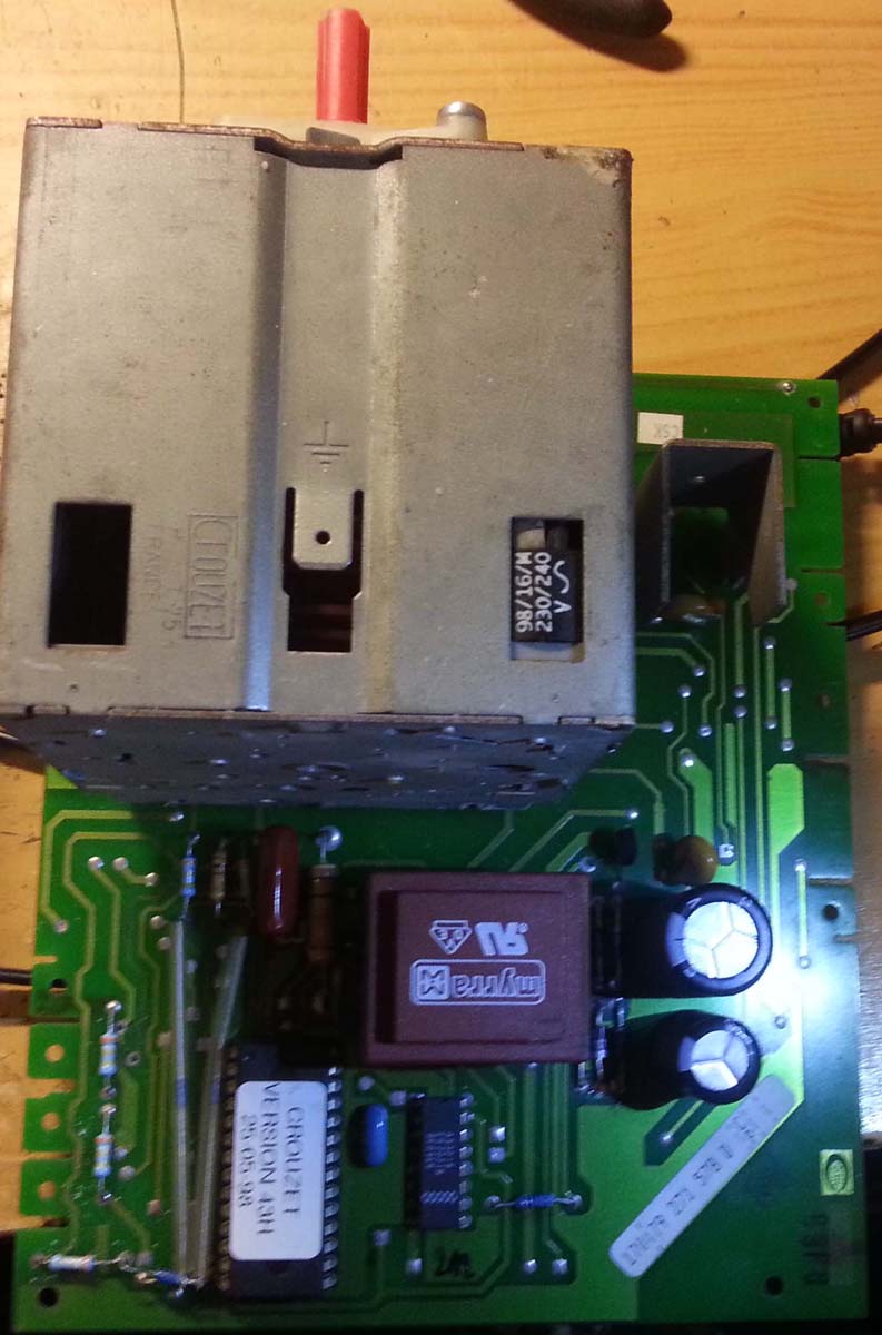

Данная стиралка была подарена моему хорошему другу как безнадежная.
Пред история такова, лопнула пружина подвеса. Бывшие хозяева ее заменили, для этого разбирали всю машинку снимали переднюю плату и таймер. Разъемы на таймере особенно силовые можно легко перепутать при сборке.
Скорее всего так и вышло, при включении вышибло квартирные пробки, возможно потом люди додумались перекинуть разъемы местами, и машинка теперь сеть не просаживает но ни на какие внешние раздражители не реагирует.

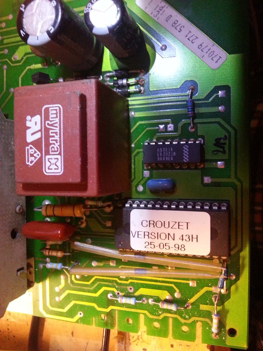

при осмотре таймера обнаружил пробитый диод накоротко 1n4007 который соединяет два электролита после диодного моста в БП.
я подал 220 на вход сетевого трансформатора, на выходе 18в идет на 16 ногую неизвестную микросхему. никак не смог найти что это такое, но так как к ней напрямую стоит кварц подумал что это какой нибудь тактовый генератор для процессора который стоит в панельке + супервизор по питанию + стабилизатор питания.
но ни на процессоре ни где по плате 5в или хотя б какого нибудь другого напряжения нет, судя по всему все проходит через эту НОНЕЙМ 16 пиновую дрянь...
фотографии прилагаю, может кто что знает по этой чудо зверюке, может у кого донор есть, или кусочек схемы...
буду очень рад......

Сообщение #2 От 02/09/2013 21:31 цитата
Geka2000 писал:
была подарена как безнадежная.
А она и есть - безнадежная.
Данная платформа разработана чисто для Hoover, пока он ещё был - англичаннином.
Сегодняшний Hoover, как всем известно - итальянец (Candy).
Geka2000, в данном форуме такой модуль видели не более 3% именующих себя "мастерами".
А прошлись по данному модулю паяльником вообще единицы, и те, скорее всего, давно покинули данный форум.

Сообщение #3 От 02/09/2013 21:37 цитата
Спасибо regiss за ответ, я догадывался что так и есть, потому как машинка для наших краев не распространенная, это если кто утащит для себя из за бугра....
Но все же надежда умирает последней....
