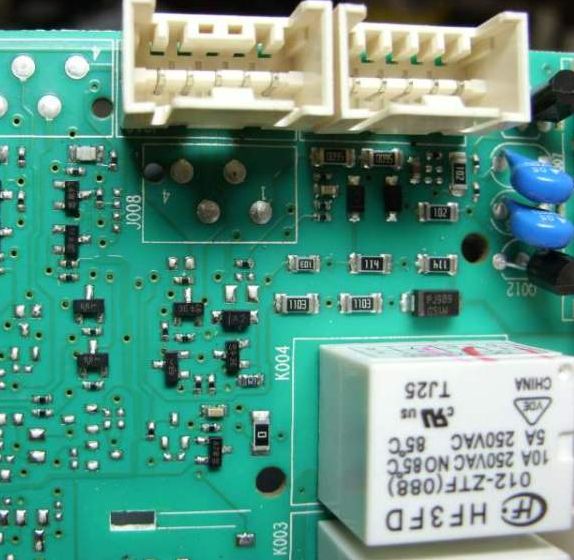

Сообщение #1 От 02/02/2011 18:06 цитата
46495060075
s/n 901274136
какое R ?
тут очень пахоже

Сообщение #4 От 02/02/2011 21:06 цитата
тю,звонится на модуле как 1.5kom

Сообщение #5 От 02/02/2011 21:21 цитата
nazarov69, спасибо а у меня 10 Мом

Сообщение #6 От 02/02/2011 21:43 цитата
тю,у тебя 252278 модуль?я на таком мерял,а вот сейчас меряю на 270972 на нем как перемычка,оба модуля новые

Сообщение #7 От 03/02/2011 01:17 цитата
тю, точно 1,5К, модуль под рукой.

Сообщение #8 От 03/02/2011 09:53 цитата
ну и заодно всю цепь посмотри на 27 ногу микроконтроллера (через 22 конт субмодуля) - там еще один резистор есть в составе резисторной сборки 4х1 кОм

Сообщение #9 От 03/02/2011 10:15 цитата
РАВ писал:
да проца я уже прошелся все цело

Сообщение #10 От 03/02/2011 10:55 цитата
Вот новая инфа...
После прессостата сигнал ДЕЛИТСЯ на две ветки. В точке разветвления стоят 2 резистора по 1,5 кОм (о первом мы уже говорили). Вторая ветка бежит через 1,5 к на конт 38 субмодуля и далее - на вывод 33 микроконтроллера. Эти данные у меня по 78-му модулю

Сообщение #11 От 03/02/2011 11:28 цитата
РАВ, Так у него и стоит 252878

Сообщение #12 От 03/02/2011 16:24 цитата
тю, а изначально наливается по уши?

Сообщение #14 От 03/02/2011 17:13 цитата
Судя по картинке этот R стоит в цепи перелива и не должен влиять на процесс...

Сообщение #15 От 03/02/2011 17:21 цитата
Уровень перелива - конт 1 J006 (он же сигнал OVF - расшифровать нетрудно)
А цепь, о которой мы говорим - это уровень заполнения (конт. 5 J006, он же называется N1)

Сообщение #17 От 03/02/2011 17:37 цитата
cybe, посмотри в личке ссылку на сайт, где есть все официальные документы на АРКАДИЮ. И еще - мы долго ковырялись с этим модулем и могу сказать, что официальные картинки от производителя часто противоречат сами себе, а уж если говорить об реальной схеме (срисованной с модуля), то тут еще больше неточностей. Например, блок-схемы и фото модуля с расположением внешних подключений имеют различия (в док-ции от производителя). В разъеме приводного мотора вообще перевернута вся нумерация
Короче, "ключница" документацию готовила......

Сообщение #19 От 03/02/2011 19:06 цитата
тю, Я с такой сегодня работал наливает по самый небалуй. прессостат убитый, был кроме блока. Имейте ввиду.Щёлкает контакт а цепь отсутствует
