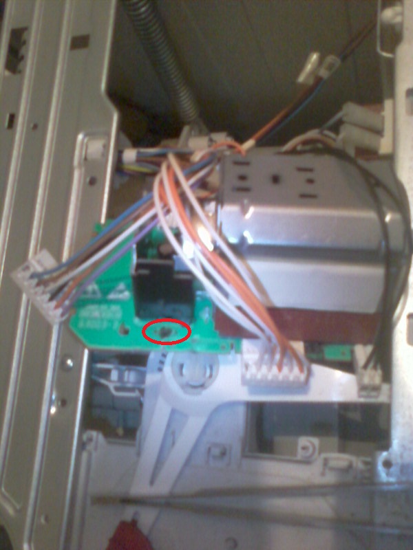

Добрый всем вечер! Проблема заключается в следующем-выбираю программу, включаю машину,блокируется люк и начинает набираться вода, только цикл набора очень странный-2секунды набирает воду, покрутит 3 раза в одну сторону, затем опять 2с набирает и так пока не наберет нужный уровень.Ставлю программу слив- помпа работает рывками тоже с промежутком где-то 2с.Прошу помочь кто с таким сталкивался!

makke,проблема в подачи напряжения на помпу-оно подается рывками! Да и работает машина не так как должна.Ставлю программу стирки Включается помпа, немного поработает, включается двигатель-3 раза крутанет и опять включается помпа.Такой каламбур может продолжаться минут 15, потом ее попускает начинает набирать воду, наберет стирает нормально,греет, доходит до слива перед полосканием сливает воду тоже минут 15( причем вода уже давно слита)Вобщем как бы зацыкливается?

Проверь напряжение сети, цепи питания в модуле, надежность цепи двигателя, особенно щеток. Не т ли следов окисления на разьемах подуля? Если все впорядке Подставь другой модуль.

Konipet, напряжение 210 в, в момент нагрева падает до 201в-сам думаю не маловато ли!Модуль внешне без нареканий.

Не зацикливается,а ждет, когда поступит сигнал "пустой бак".Сними трубку,если изменений не будет,смотри прессостат и его цепи.

скорее всего что на проц постоянно поступает сигнал "полный бак"Пресостат проверен-рабочий!Нет ли у кого схемки(хотя бы цепей пресостата)?

Ребята еще один вопрос:на программе "слив" помпа просто дергается, а слива нет!Я думаю что при сигнале "полный бак"такого не было бы!Или я ошибаюсь?При вскрытие модуля были обнаружены следы маслянистой жидкости в последствии оказавшиеся обычным маслом, которым предприимчивая хозяйка решила смазать программатор(он останавливался перед полосканием).Вообщем вымыл модуль, поставил, но желаемого эфекта не получил!Заняться вплотную не было времени, поэтому похвастаться особо нечем, о результатах отпишусь.

максим 0203, кроме прессостата посмотри контакты селектора

Ребята, наверное не зря я забыл написать тогда решено! Машина проработай месяц опять начала выделыватся! Проблема аналогична-при сливе и отжиме помпа работает рывками с периодичностью 1с.Цепочка прессостата исправна!

Сообщение #20 От 17/02/2010 22:01 цитата
Ну подайте свежую идею, а то совсем запарился.Цепи клапана и прессостата(пустой бак) проверены заменой деталей.Замучала зараза! Может я не там ищу-направте на путь праведный улыбка
