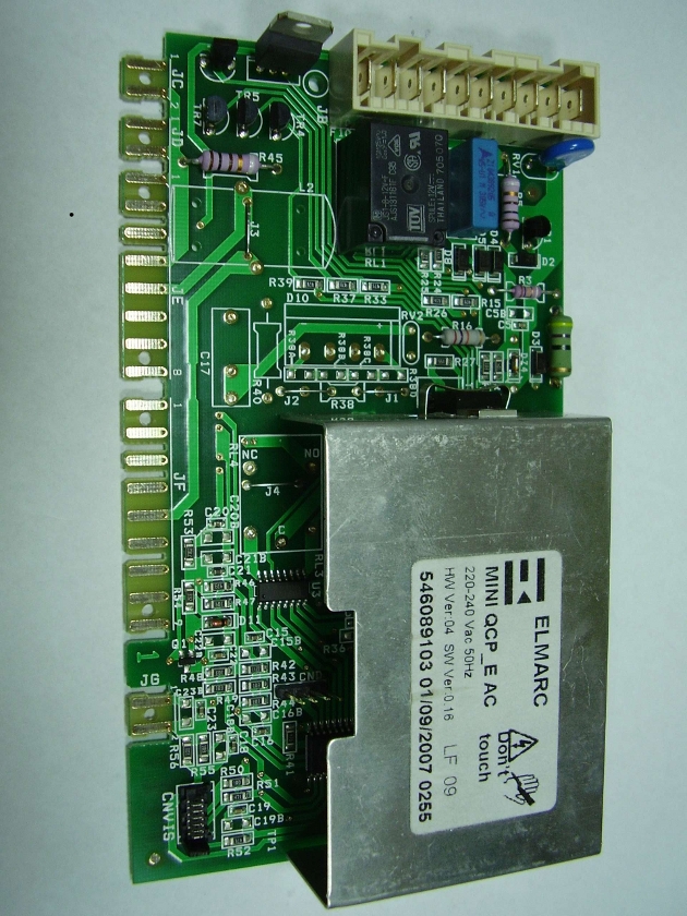

Глючит прошивка. Заказали модуль. Купили модуль 481221458558. Ваще не включается (видать без прошивки).
КАК ЕГО ШИТЬ? На старых модулях WHIRLPOOL была ПЗУ, которую выпаивали и прошивали. А здесь ее нет. Каким устройством ее шить? куда подключать? и нужна сама прошивка.
Помогите, кто чем может, плиз.

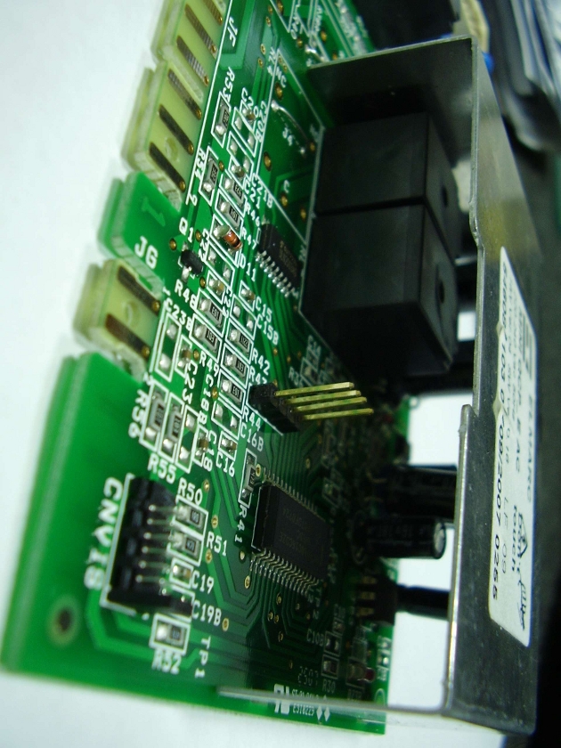

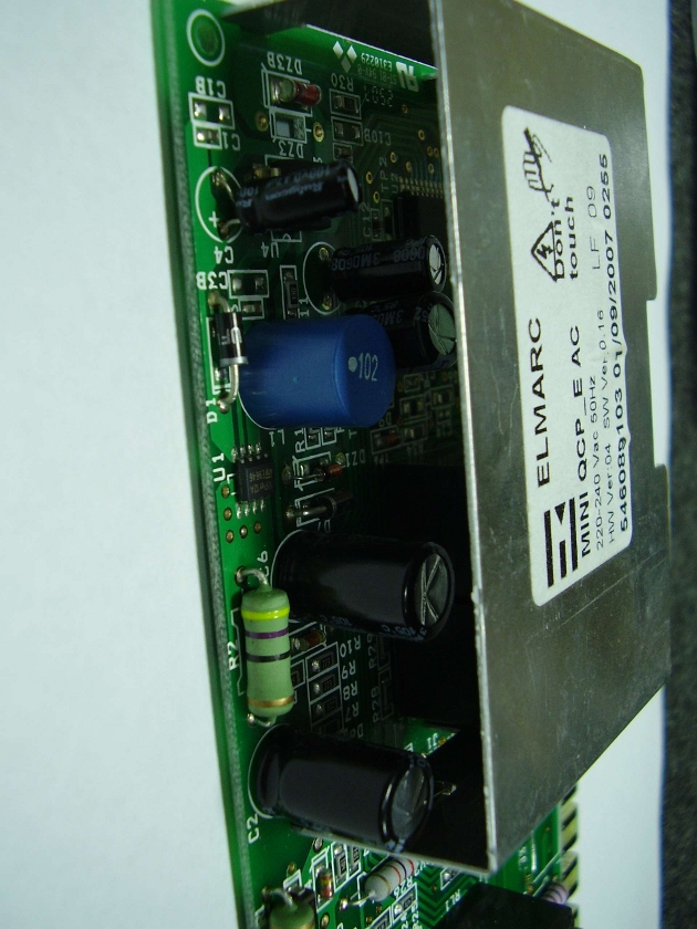

фотки модуля:
сразу предупреждаю, что там вверху - не ПЗУшка, а "вайпер".
там есть разъем на 4 пина для программирования. У нас есть ардошный программатор, но он на 3 пина. может его можно использовать?

Сообщение #5 От 08/05/2009 13:38 цитата
Valery111,
Разачарую тебя эти платы не шьются.

Valery111 писал:
Valery111 писал:

regis2, а этот модуль "Janus"?

Сообщение #8 От 12/05/2009 10:19 цитата
Так ведь HEXAGON - это ARDO.... или я что-то не понимаю? недовольство, огорчение

Сообщение #9 От 12/05/2009 10:52 цитата
Valery111 писал:
Так ведь HEXAGON - это ARDO .... или я что-то не понимаю?
Так данный, WHIRLPOOL AWG310/D - клон ARDO голливудская улыбка

Сообщение #10 От 12/05/2009 12:28 цитата
недовольство, огорчение недовольство, огорчение недовольство, огорчение
у нас есть программатор Янус-Палм!!!!!
и есть похожая стиралка Вирпул (но без индикатора на панели управления).
Поставили на нее новый модуль. Янус выдал сообщение "Фронт не обнаружен".
кроме того, стиралка с новым модулем не входит в режим сервисного обслуживания. И при установке селектора на "0" кнопка "старт" все равно мигает.
(а родной модуль видится Янусом нормально и все режимы работают).
В чем проблема? в новом модуле? Он пустой? если да, то как его запрограммить (при том, что нет контакта с Янусом)?
Что касается глюков "первоначального модуля", то они выглядят так:
во время стирки на табло появляется надпись "END" и она ничем не убирается... даже выключением из сети.... а потом сама по себе начинает работать опять....
во время одной программы бывает по несколько раз так глючит, тогда как на другой день на той же программе ни разу не глючит.

Сообщение #12 От 13/05/2009 09:20 цитата
Valery111, а перепрограммировать старый модуль получается?

Сообщение #13 От 13/05/2009 09:50 цитата
Valery111, хоть напиши название проца, а то скока спрашиваю....

Сообщение #14 От 13/05/2009 09:57 цитата
старый модуль не получается перепрограммить, потому что он за 180 км от нас... но мастер рискнет туда ломануться с программатором (третий раз).
название проца (на новом модуле): MC908QC16CDZE,
1M63C,
CPCTDF0724
ДОБАВЛЕНО 13/05/2009 11:06
Мы не уверены, что в библиотеке Януса есть эта прошивка. Можете скинуть?
