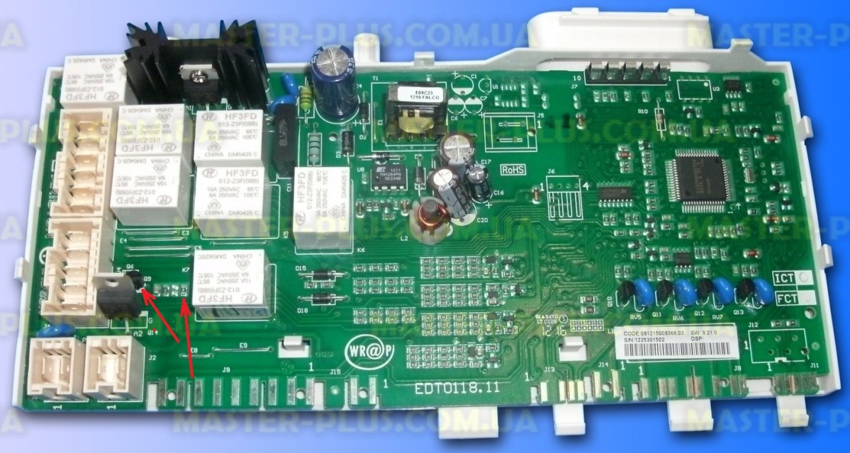

Здравствуйте, проблема в следующем, при первом заливе в ПММ через успокоитель-щеку происходит залив воды и через барьер стекает уже по наружной стенке в поддон машины.
Проблема по описанию схожа с http://monitor.espec.ws/section7/topic194800.html, только ошибок у меня пока никаких не возникает.
Типовая конструкция ПММ описана в ////////////////////////////////////////////////
1.Исходя из множеств форумов, пришел к выводу, что такая проблема характерна из за отсутствия протока в гидравлической цепи далее после успокоителя, что приводит к возрастанию давления и, как следствие, через форсунки вода под высоким давлением заливается и переливается в эту щеку.
Что уже делал:
2. Примитивная промывка ионизатора от соли (заливал через горловину горячую воду в полость где находится соль) вместо слива использовал трубку вставленную вместо клапана регенерации (установлен на бункере), ниже уровня тазик. Так прогнал 2 тазика воды. Бункер стал чище. Но проблема не решилась.
3. В клапане регенерации есть шток, так вот, если удалить этот шток с клапана, то все течи прекращаются и вода заливается, вроде как, куда надо и сколько надо.
4. Изучил работу клапана регенерации. Проверил сопротивление клапана регенерации - 3 кОм. Проверил проводку и контакт клапана регенерации - контакт и разъем цел и уходит в блок управления. Хотел было блок управления разбирать - проверять работоспособнось тиристора, но остановился. Похоже я иду не по тому пути, так как этот клапан должен включаться не во время залива, а гораздо позже для смешения с солью. Во время залива вроде как должен идти только через ионный фильтр. Мое суждение основывается на /////////////////////////////////////////// - гидравлический контур.
5. На основании //////////////////////////////////////////- гидравлического контура ставлю себе вопрос, как открытый клапан (шток отсутствует) может влиять на давление воды в успокоителе (течи прекращаются), при условии того, что емкость для соли в ионизаторе заполнена водой и плотно закрыта крышкой?
Прошу подтвердить или опровергнуть мои суждения по п. 1-4, а так же по 5 пункту:
-дать ссылку на гидравлическую схему на Indesit DIF16T1A возможно это позволит мне решить проблему
- или дать рекомендации по решению настоящей проблемы.
