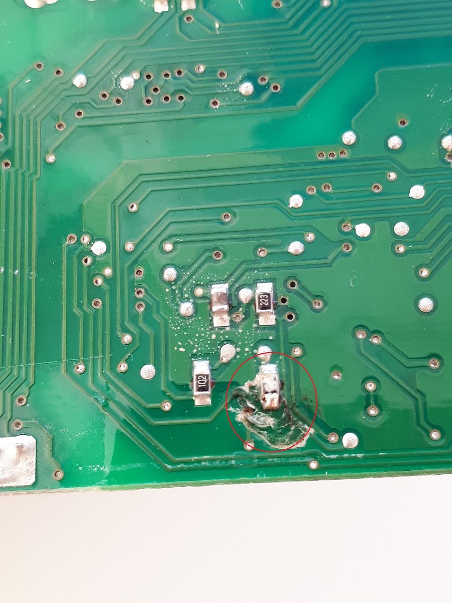

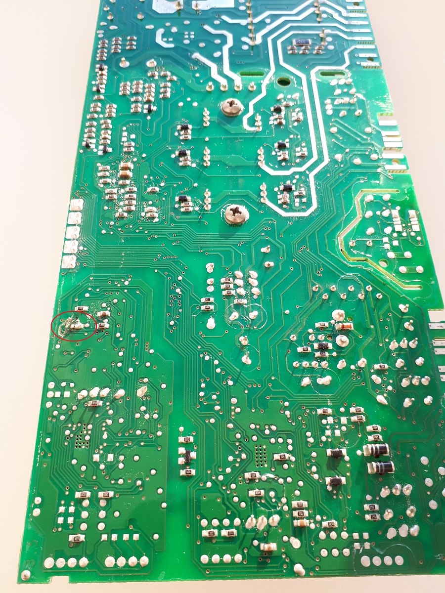

Всем Привет, нужна помощь в определении номинала резистора. Плата Magnetek 215009158.01 (выделил красным кружком) Заранее СПАСИБО.

Общая проблема машинки ошибка F12. Электролиты превратились в грибы.

Здравствуйте мастера по ремонту! Машинку я починил, жена рада. Итог резистор на 1кОм, целый, замена электролитов.Цена вопроса 60 рублей. Всем спасибо! браво! браво! браво! (По профессии плотник, может кому Буратино выстрогать,Обязуюсь хлеб ваш не отнимать)._Тема закрыта.
