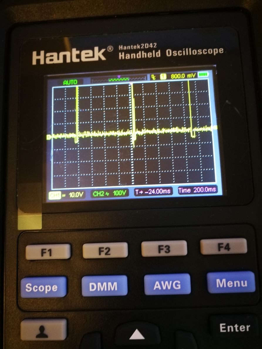

Приветствую, гуру! У знакомой сломалась стиралка INDESIT WIUN 105, не включалась, соответственно нет питания, субмодуль стоит на микрухе TNY264PN. Все комплектующие целые и прозваниваются, заменил микруху, транзистор, все конденсаторы, ни чего не изменилось. На входе 300в стабильно. При отключении нагрузки 12в появляется. Снял осцилограмму на выходе трансформатора при нагрузке. Подскажите куда копать дальше, заблудился в трех деталюшках?

Частота генерации низкая на шимке, не могу понять почему

Микруху менял, правда на TNY264P, не помогло недовольство, огорчение
Может транс уйти в межвитковое? Есть у кого нибудь точные данные по сопротивлению обмоток?
ДОБАВЛЕНО 24/04/2020 01:40
Вместо нагрузки подцепил 5 ваттную лампу, не может он ее разжечь, а судя по даташиту вроде до 9 ватт должна вытягивать схема, ну если транс позволяет

Стабилитрон 200 вольт ?

Живой, пробовал без него, тот же результат. Отключал обратку, тоже без результатно
ДОБАВЛЕНО 24/04/2020 09:20
Есть разница в микросхемах TNY264P и TNY264PN? По даташитам этого не понял, но на сайте https://ru.findic.com/compare/tny264pn-vs-tny268pn-y8jv1yX78.html TNY264P позиционируется как преобразователь DC/DC, где взять правду?
