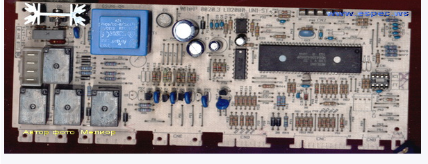

модуль EVO-1 серия 50418 31 51 ниже 46303550900 ,машинка виснет хоть на 2 или 3 программе когда доходит до полоскания, при этом постоянно работает помпа и мигает светодиод(ждет ввода команды) после нескольких минут он тухнет но насос работает, то есть при выборе программы идет забор воды и процесс стирки с нагревом, барабан крутиться в разные стороны до полоскания, затем такой глюк, проверил также отдельно сам отжим, притензий нет, тоесть работает с постепенным набором оборотов, за 4 дня до этого лично переберал подшипники и сальник, сделал из неразборного , разборной бак
это жжёт мастер, подними выше глаза там тема про ошибки мерлони, вот когда прочтёшь и сразу сюда ошибку давай

mileshca писал:
СМА INDESIT WL101
wi101ex
что в прошивке?

Vladimir, вот прошивку чем считать?, извини за ламерский вопрос, у меня тока пони прог, а модуль перед глазами, микроба память 93С86

EEPROM 93с86. с неё и считывай

alexu, mileshca не сказал,что таймер вращается улыбка
mileshca писал:
,машинка виснет хоть на 2 или 3 программе когда доходит до полоскания, при этом постоянно работает помпа и мигает светодиод(ждет ввода команды) после нескольких минут он тухнет но насос...

Vladimir, Считал посталом третим вот
ДОБАВЛЕНО 26/06/2013 21:51
Vladimir, Таймер раньше вращался до этого, я просто почистил между ручкой и посадочным местом для нее, в этот раз как стояла на 3 программе так и стояла, дошла до полоскания и индикатор стал моргать , а помпа не выключалась, вода не набиралась чтобы полоскание пошло по программе, затем через несколько минут индикатор тухнет, но помпа продолжает работать

напомню, что блок дверцы , забор и нагрев воды , вращение барабана со стороны в сторону работает до полоскания и все, принудительно ставил отжим, притензий нет, ребята как вы пишете большие сообщения? а то у меня не получается, мож лемит каой?
ДОБАВЛЕНО 26/06/2013 21:57
Vladimir, извини, что мне теперь делать? перешивать? все разьемы проверены несколько раз, намекаеш на модуль?

mileshca, а таймер(селектор программ) точно стоит на месте при глюке???

Vladimir, вроде стоял, он постепенно переключаться должен до черточки резет, а так вроде стоял на месте, хотя машинка понимает что за программу ей поставили, то есть моргает несколько раз, а потом горит и программа пошла, до полоскания, вот и я разбирал командник, но ничего подозрительного не нашел, завтра у знакомого попытаюсь взять модуль , а там посмотрим в нем или нет

Когда разбирал?? Может собрал криво?

Vladimir, что с эпром делать? перешивать или можно как то эти ошибки стереть, уж извини я больше по теликам, там в филипсах ошибки прописывались, и после ремонта в сервис меню стирались, и каким редактором смотриш ошибки?

mileshca, для теста прошивок есть программы,платные естественно. Ошибки стирать необязательно
