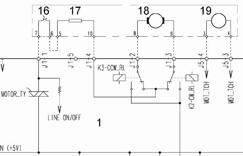

добрый час форумчане!машинка набирает воду и всё,стоит не крутит,при этом ничего не мигает,при режиме отжима,сливает воду,барабан делает два оборота и опять тишина,двигатель проверял,подключал напрямую,думаю дело в модуле,модуль e122808 ewm1000plus,проверил литы в полном порядке,так как схемы нет,не нашёл, может подскажите что отвечает за двигатель...

andrey1212, в прошивке Е - 52. смех

е52 - видав на реле ножки шатаются смех

не подскажите какое из трёх реле менять?

Сообщение #11 От 26/05/2020 16:23 цитата
Выбирай:
  E_Lux.jpg  55.96 КБ  Скачано: 359 раз(а)

реверс есть ?..., если точнее Е52 Неисправность тахогенератора , словом всё что связано с мотором

Сообщение #14 От 26/05/2020 20:19 цитата
нет,реверса тоже нет..

скорее не успевает реверснуть уходит в ошибку
