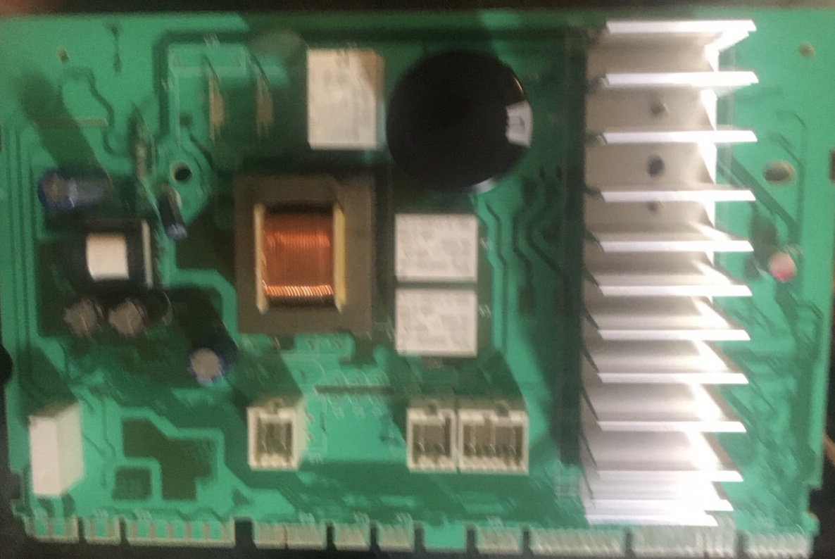

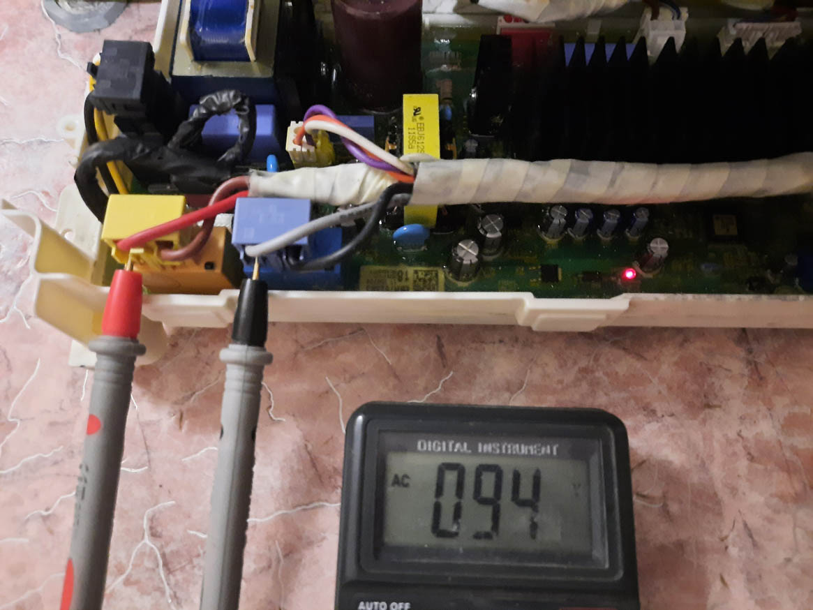

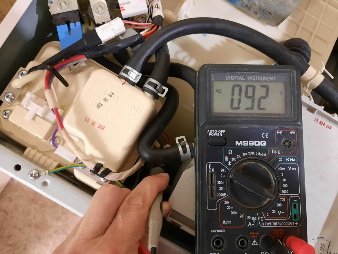

В тесте, на 3 сек. на тэн парогенератора подается 220 В.
В работе, на клапан парогены через 30 сек после старта программы подается 220 В на протяжении примерно 30 сек.. Через 3 мин - снова напруга на клапане, вода в камеру поступает, напряжения на тэне - 0 В. Далее, напруга на клапане пропадает, появляется напруга (220в) на тене. Через 15 мин. напруга на тэне- 90 В..
P.S. При отжиме, напруга на тенэ осталась..
  777.jpg  125.82 КБ  Скачано: 250 раз(а)
  888.jpg  149.04 КБ  Скачано: 243 раз(а)
