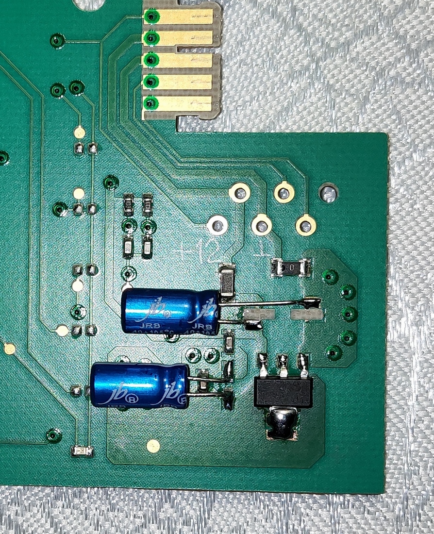

Здравствуйте, уважаемые Мастера!
Машинка моя, стоит в сухом помещении. Начала хаотически мигать индикация и дисплей, как будто пропадает питание. Чем дальше - тем чаще. В итоге после включения вилки в розетку индикация и кнопки работают секунды три до полного погасания - если успеть за это время выбрать и запустить программу, машинка нормально отрабатывает её. Обнаружил на ощупь локальный нагрев передней панели возле кнопки запуска.

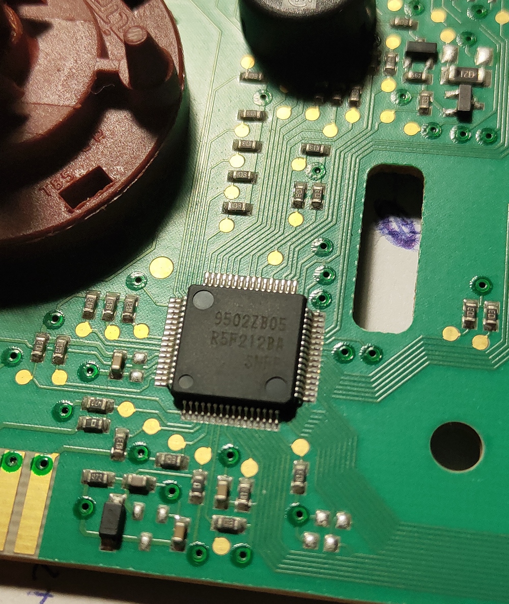

Вскрытие показало, что дико греется стабилизатор LD50 (LD1117S50CTR) и пара электролитов рядом с ним. На входе у LD50 +12В, на выходе +5В, ток 210 мА. Постукивание по стабилизатору приводит к пропаданию питания. Заменил LD50 и электролиты. На LD50 посадил соплю для лучшего теплоотвода. Итог: индикация работает, машинка стирает, но стабилизатор по-прежнему как утюг. А всё потому, что, как оказалось, очень сильно греется проц R5F212BASNFP. Кроме того, заметно нагреваются резисторы по 820 ом на транзисторных ключах индикатора. Понятно, что при таком нагреве ни стабилизатор, ни проц долго не протянут.
Мастера, подскажите: процессор - всё, сдох, под замену? Или где-то ещё искать неисправность?
Неисправный стабилизатор
 Размер файла:  363.5 КБ
 Просмотрено:  219 раз(а)
Новый стабилизатор и электролиты
 Размер файла:  717.88 КБ
 Просмотрено:  206 раз(а)
Процессор
 Размер файла:  672.93 КБ
 Просмотрено:  205 раз(а)

Сообщение #2 От 07/06/2022 19:17 цитата
Проц под замену+ прошивка.

Сообщение #3 От 09/06/2022 06:38 цитата
Ispanec писал:
Спасибо, понял. Значит - без вариантов..
