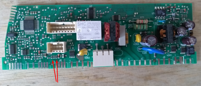

Добрый день. Посудомойка ПММ AEG Favorit 88080 IM, модуль AKO 50 079. Помогите опознать 2 сгоревших резистора.Фото выкладываю.

Помогаю опознать:
ДОБАВЛЕНО 08/09/2022 11:56
Стандарная неисправность данной платформы, выгорание цепи тахо из за залитого водой циркуляционного мотора.
