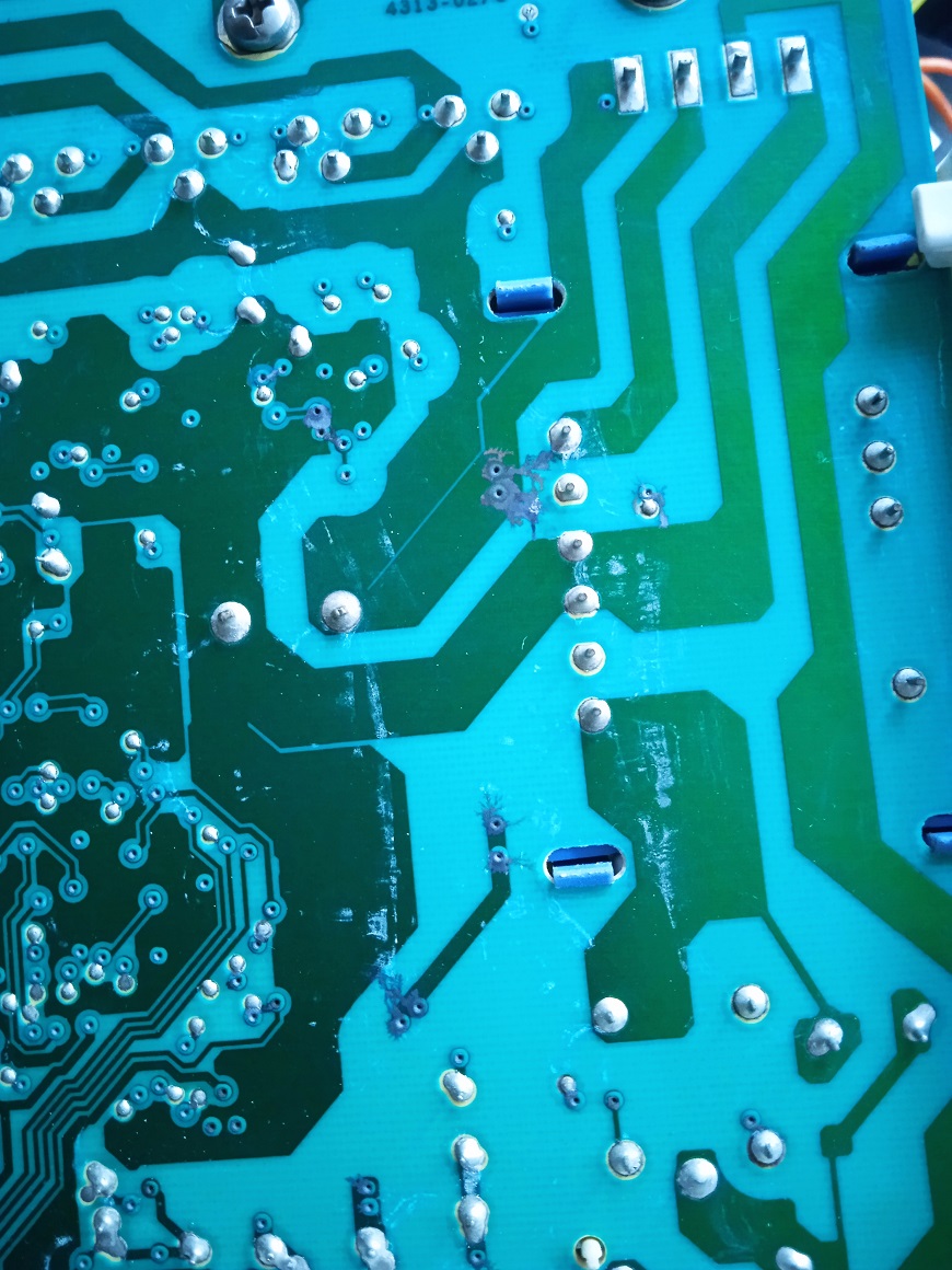

Chuzhoj
Сообщения: 176
Сообщение #9 От 13/11/2023 17:16 цитата
Всем ещё раз доброго дня!
ТЭН оказался без утечек, а вот инвертор.... Даже не знаю чего говорить...

Короче, смотрите сами...

аliеn
Сообщения: 2644
аliеn
Сообщение #12 От 13/11/2023 17:39 цитата
Chuzhoj писал:
...весомая улика... года три дадут хммм...
regiss
Злой
Сообщения: 5633
regiss
Сообщение #13 От 13/11/2023 17:58 цитата
Chuzhoj писал:
Ну и как эти подгнившие переходы в инверторе могут ИСКАЖАТЬ сигналы по линиям DOOR_CLOSE и DOOR_TY_S в силовом модуле, что проц вываливается в ошибку 40-ой группы???

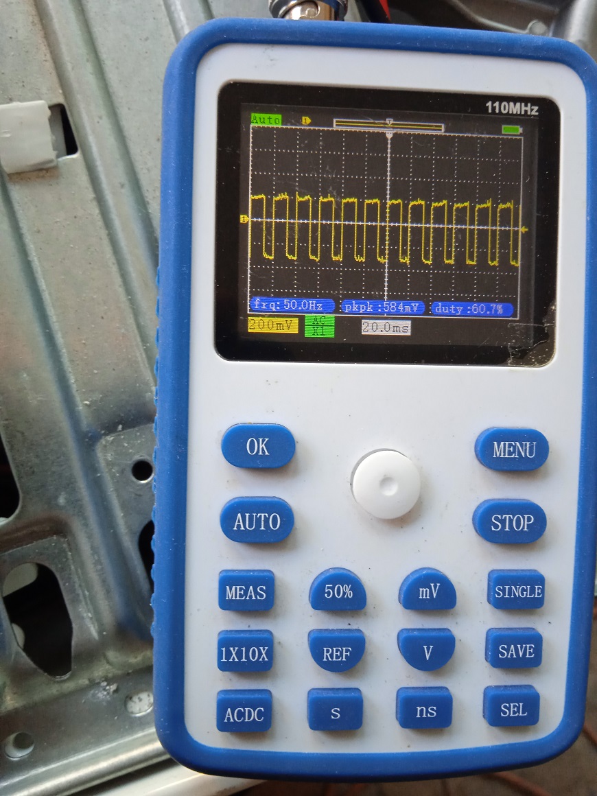

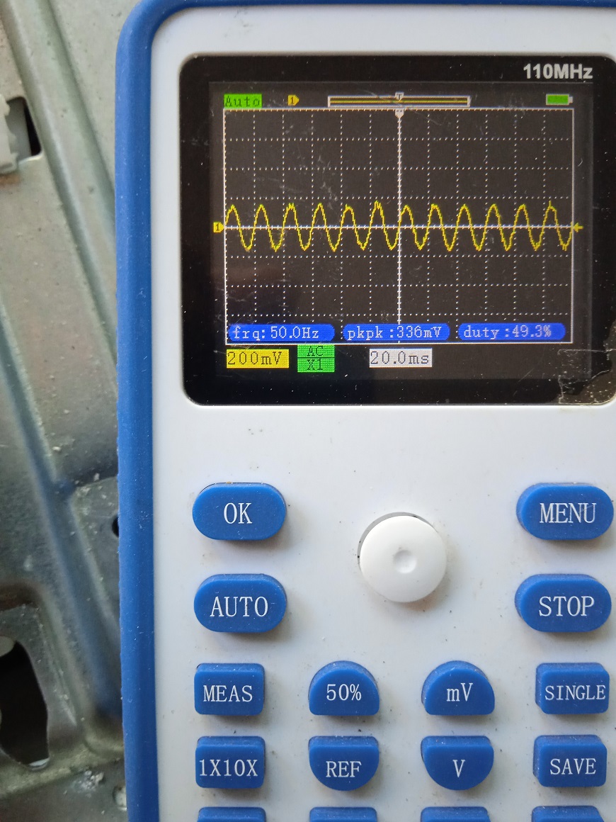

Хочу фото осциллограмм данных линий, на пинах 49 и 51 проца AZ60A, при подключенном и не подключенном инверторе. Пока не увижу - не поверю!

Chuzhoj
Сообщения: 176
Сообщение #16 От 14/11/2023 15:05 цитата
Это картинки с 49-ой и 51-ой лаки проца.
ДОБАВЛЕНО 14/11/2023 16:12
Что-то не так? Вроде как всё красиво. Причём, если включить машину с заблокированным включённым замком, релюха срабатывает, но тут же отпускает. А если включать с разблокированным замком, не сраб. вообще. Короче я в полных непонятках. Такое впечатление, что гдей-то какая-то ерунда, но где? И какая?

regiss
Злой
Сообщения: 5633
regiss
Сообщение #19 От 15/11/2023 16:18 цитата
Chuzhoj писал:
Кстати, без инвертора замок вообще не будет срабатывать, и смотреть там будет совершенно нечего. По-крайней мере, на 49-ой ноге точно ничего не будет.
Что то, товарищь, ты тут гонишь...
В платформе EWM3000NEW питание на инвертор подаётся с линии DOOR_CLOSE, т.е. пока не сработает УБЛ инвертор не запитан, соответственно ничего не может сообщить процу AZ60А по линии обмена данных.
