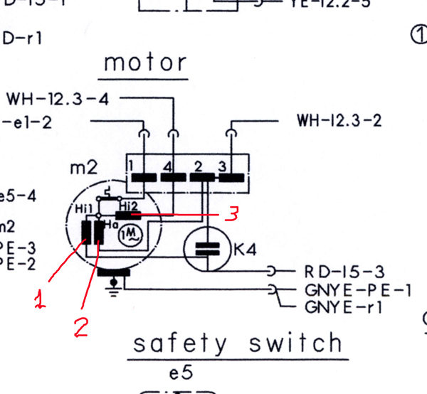

Приветствую!
Проблема началась с того, что во время стирки переставал вращаться барабан. Снял мотор, провёл ревизию: почистил, обработал нулёвкой ламели ротора, проверил щётки, осталось примерно 15 мм, но щётки исправные. Сразу заказал новые, уже пришли, как разберу, поменяю. Пока они шли, включил машинку, она работала нормально, потом опять начала вставать во время стирки. Подумал, что одна из обмоток ротора накрылась и действительно, при остановке барабана, ставлю на паузу, открываю люк, поворачиваю барабан, включаю и машинка начинает вращать барабан. Сделал выводы, но через некоторое время, это не стало помогать, барабан перестал вращаться совсем. Всё это время ошибок не было, тест проходит нормально без ошибок, только без вращения барабана. Снял электронный модуль 723535, проверил ИБП в модуле, конденсатор 10 мкф 400 В исправен (9.2 мкф), две обмотки трансформатора звонятся нормально вроде бы. Выпрямительный мост DF06S звонится нормально. А вот с симистором BTB16-800BW TO-220 при проверке возникла проблема. Звонится он нормально, MТ1, MТ2 бесконечность в обоих направлениях, с Gate, как и положено звонится MT1. А вот при подаче 1,5В на Gate, в одном направлении MT1 и MT2 переходят в короткое, а в другом нет. Делаю вывод, что один из двух встречных диодов в симисторе в обрыве.
Все радиоэлементы заказал на всякий случай все, что назвал.
Но гложет сомнение. Может у кого то было, что то подобное, не может ли ещё реле быть битым при этом. И главное, из-за чего мог выйти из строя симистор, может двигатель к этому привёл или те же реле?

Пришли симисторы и конденсаторы 10мкф х 450В. Заменил всё таки симистор, так как вызывал родной симистор сомнение, хоть уверенности в его неисправности нет. Конденсатор менять не стал, так как его параметры не хуже новых, а ёмкость даже выше, 9,2мкф, а у новых 8,2-8,7. ESR у старого тоже в норме. Щётки поменял. Машинку собрал, включил отжим, крутит, на место уже завтра поставлю и включу полноценную стирку. Правда до этого тоже машинка нормально заработала после переборки двигателя, затем начала снова останавливаться. Уверенности, что всё нормально нет, посмотрим, что будет дальше. Всем кто дал толковые советы, спасибо, удачи вам во всём. |
