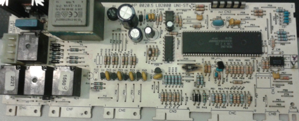

СМА Indesit W83T , опознать резисторы модуля
serjik_83
Сообщения: 77
Сообщение #1 От 10/08/2016 12:44 цитата
Опознать резисторы по тахо генератору R24,R44.

Модель W83T . Нарыл вот такую схему (http://sw19.ru/save/forum/20160413224409.png) но здесь все по другому .

serjik_83 писал:
R44 - 2,7k.
R24 - 1k.

Сообщение #6 От 10/08/2016 16:05 цитата
regiss СПАСИБО ! Все гут . Провода тахо пустил мимо общей клеммы двигателя , од греха подальше .
