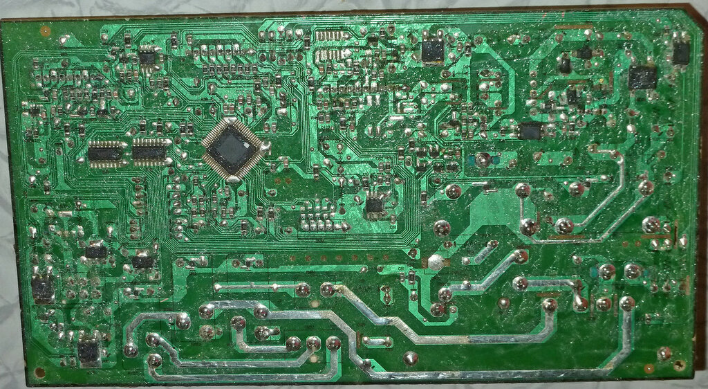

Машинка Samsung не подается питание на клапан, следовательно он не открывается, выдает ошибку 4E
Клапана проверил на обоих около 4 кОм, трубка прессостата чистая. На СМА нет субмодуля дорожки все целы, пропаивать ничего не надо. Есть схема на плату. Улн-ы выпаял проверил, симисторы ACS108 проверил. Кто подскажет в чем может быть проблема?
 Размер файла:  269.78 КБ
 Просмотрено:  483 раз(а)
  picture.gif  77.34 КБ  Скачано: 369 раз(а)

Вот и проверяй сигнал от процессора до симистора через всё, что успел выпаять и проверить.

"ACS108 проверил" - если не секрет, как? тестером на пробой?
По схеме: 27 и 28 выв MCU - активный уровень +5В, через ULN2003 на УЭ симисторов активный уровень (-12В) относительно питания 12В, либо 0В относительно общего. как то так...

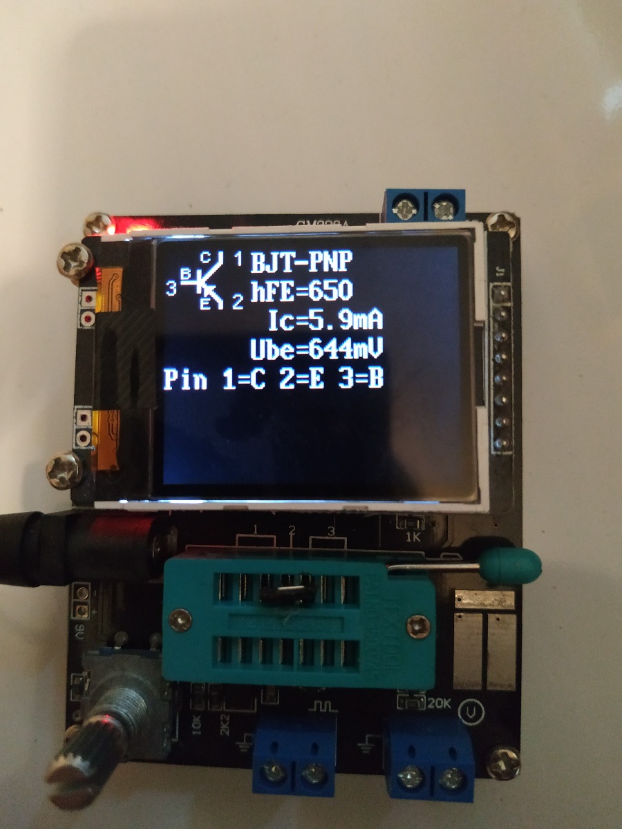

Питание не подается только на один клапан выход с 10 ноги улн
uln2003 проверял так: выпаял и
1 этап. проверяем Сопротивление между корпусом и питанием, это 8-9 ножки.
Между 8 и 9 ножкой должно быть 0,7 / бесконечность.
2 этап. Проверяем каждый выход относительно 9 ножки.
Должно быть 1кОм / бесконечность.
3 этап. Проверяем каждый вход, относительно 8 ножки.
Должно быть 0,8кОм / бесконечность.
4 этап. Проверяем сопротивление между входом и выходом.
Должно быть бесконечность / бесконечность.
ACS108 выпаял: проверял мультиметром подавая питание 1.5v
Проверил также тестером фото прикрепил
P.S. За торгаша спасибо
  m_IMG_20201012_150221.jpg  187.7 КБ  Скачано: 453 раз(а)

Припаял новые улн и acs108 оба клапана заработали
