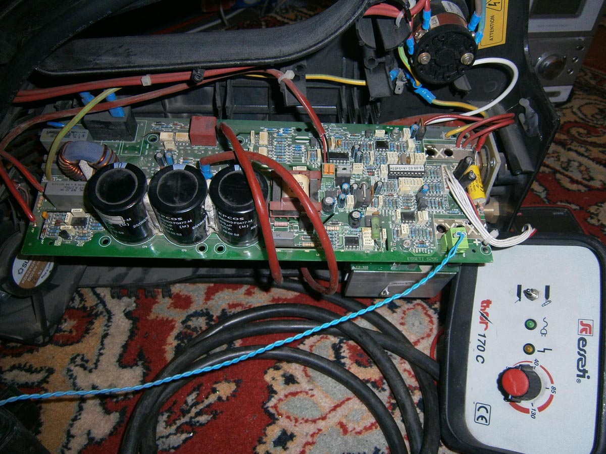

Пришел в ремонт (уже разобранный, видимо кто-то тоже транзисторы не нашел). На лицевой панели Esseti Thor 170C, на плате надпись Esseti s925.
Помогите определить транзисторы (на 2-ом фото), по маркировке ничего не нашел: F20U60S и 40N6S2, просмотрел кучу даташитов похожих по названию - тупик, IGBT это или просто мосфеты...
Или может у кого есть схема на данный аппарат.

FFPF20U60S -сверхшустрый диод ,в даташитах есть.
ДОБАВЛЕНО 18/12/2012 05:19
FGH40N6S2D- В другом корпусе,но это кое-что от чего можно оттолкнуться.Посмотри его даташиты.

да вот смотрел я на FGH40N6S2D, замучили сомнения по поводу корпуса, плюс те что у меня не прозваниваются никак: везде бесконечность, ни диода нет ни как мосфет не открывается. Да и зачем транзистор с диодом если в параллель 20U60 стоит. Склоняюсь к мнению, что это IGBT, но без диода. Смотрел какие есть в продаже они критичны к частоте 8-60кГц и есть 40-150кГц. Думаю выбор за последними. Нормальные дорогие транзисторы? т.е. за 18-20грн. типа IRG4PC40W даже и не пробовать?
за FFPF20U60S - спасибо, я искал не нашел.
