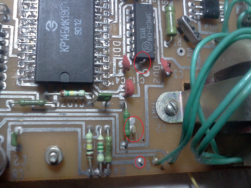

Достались мне вот часики из надписей только TIRIS м/с КР145ИК1901. К561ТМ2 и на будильник УМС8-08. Часики не много поковыряные (некоторых деталей не хватает) может кто поделиться схемкой или названием часов.
P.S. Индикатор такой как из радио конструктора Старт но это не конструктор, а заводского изготовления часы.

Conexant, да плюнь ты на схему именно ЭТИХ часов. Возьми схему ЛЮБЫХ на КР145ИК1901 - и будет тебе радость великая. Где-то в "Радио" за 80-е годы на примере часов из набора "Старт" полный функционал этой ИМС разжёвывался. В промышленных часах, как правило, функционал УРЕЗАН до потребительской достаточности (обычно оставлен один таймер из двух, и один будильник).
И вообще микросхема изначально беспантовая - минус 27 В питания, практически не резервируется (3 кроны садит "на мах"), а стало быть, и сбрасывается каждый раз при пропадании питания. Задолбаешься снова время выставлять и на работу проспишь. Оно вообще тебе надо?

актуально . я так понял у вас есть часы с достающими деталями, ибо у меня не хватает деталек . я постараюсь сделать фоты плат для опознания
luny
Сообщение #12 От 28/11/2014 19:54 цитата
детали на плате подписаны - можете сказать - я вам скажу номиналы - - я не думаю что фото может что то прояснить - или сегодня или через 2 дня - часы на работе... - интересные выводы сзади часов - символ "масса" и типа "прямоугольный импульс" - что это?

Сделал фото. Кружками отмечены мне не понятные места, к чему они подключены?. А на счет прямоугольника может это выход на котором появляется или пропадает напряжение при сработке таймера, я так предполагаю.

Одному мне кацца, что с платы выкушен пьезо излучатель? Вот сдалось Вам это ископаемое гугно?
