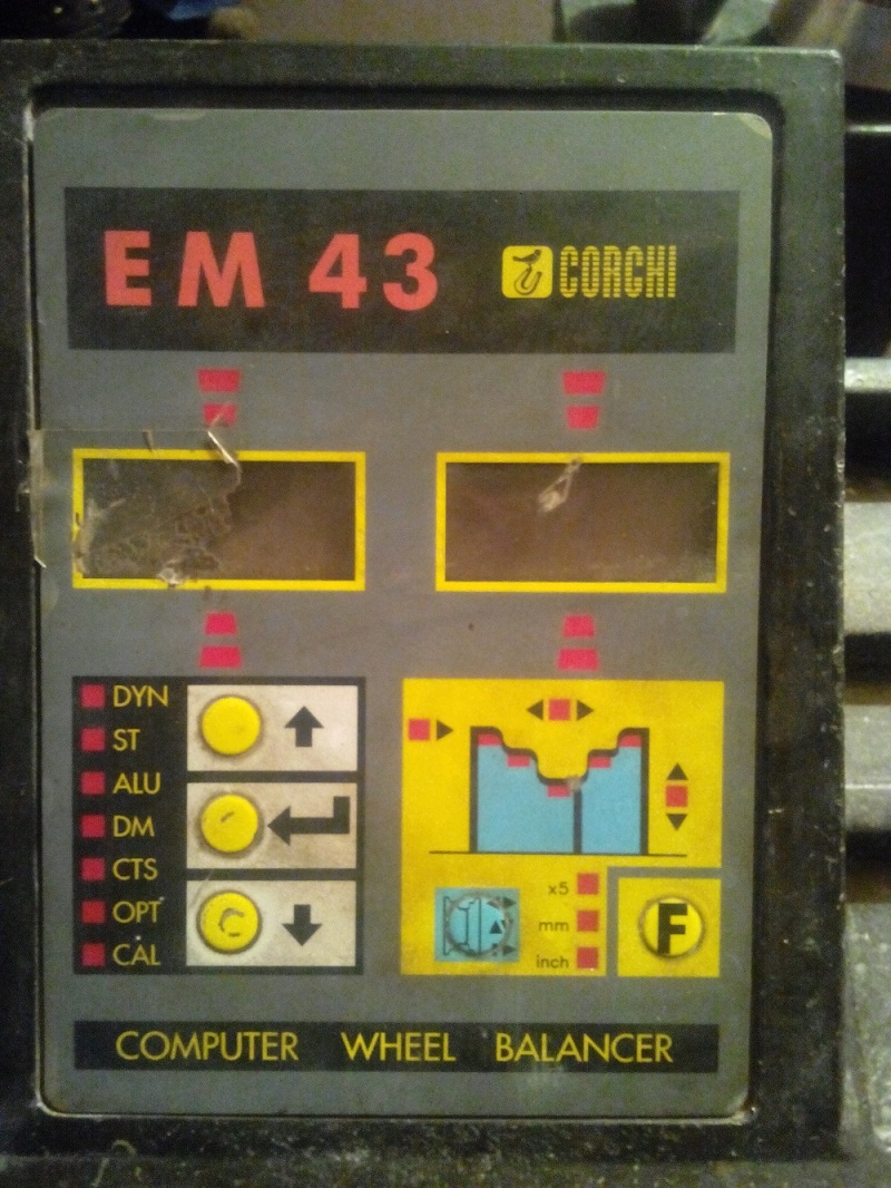

Балансирующий станок CORCHI EM 43 треснул от удара при перевозке левий экран, нужен ево даташит или просто название (на нём и на схеме никаких надписей нету)

разрядов хоть сколько на идикаторе?

4 розряда висота цифри примерно 18мм!

uzer2013, В любом случае его выпаивать посмотри с обратной стороны индикатора
Сообщения: 17970
Сообщение #5 От 09/05/2016 14:37 цитата
http://zapadpribor.com/izhts/
Тута подбирайте из совкового производства.Найти такое уже нереально.Как вариант поставить усилители тока и прилепить светодиодный

KRAB, чуть не то - цоколевка и кол-во ножек 34 против сорока.
более подобным будет ИЖ-89
http://zapadpribor.com/izh-89-indikator/

Спасибо всем иж-89 подходит по размерам
ДОБАВЛЕНО 17/05/2016 14:50
Випаял индикатор там пустота ничего
Продзвоном индикатора зделал схему
