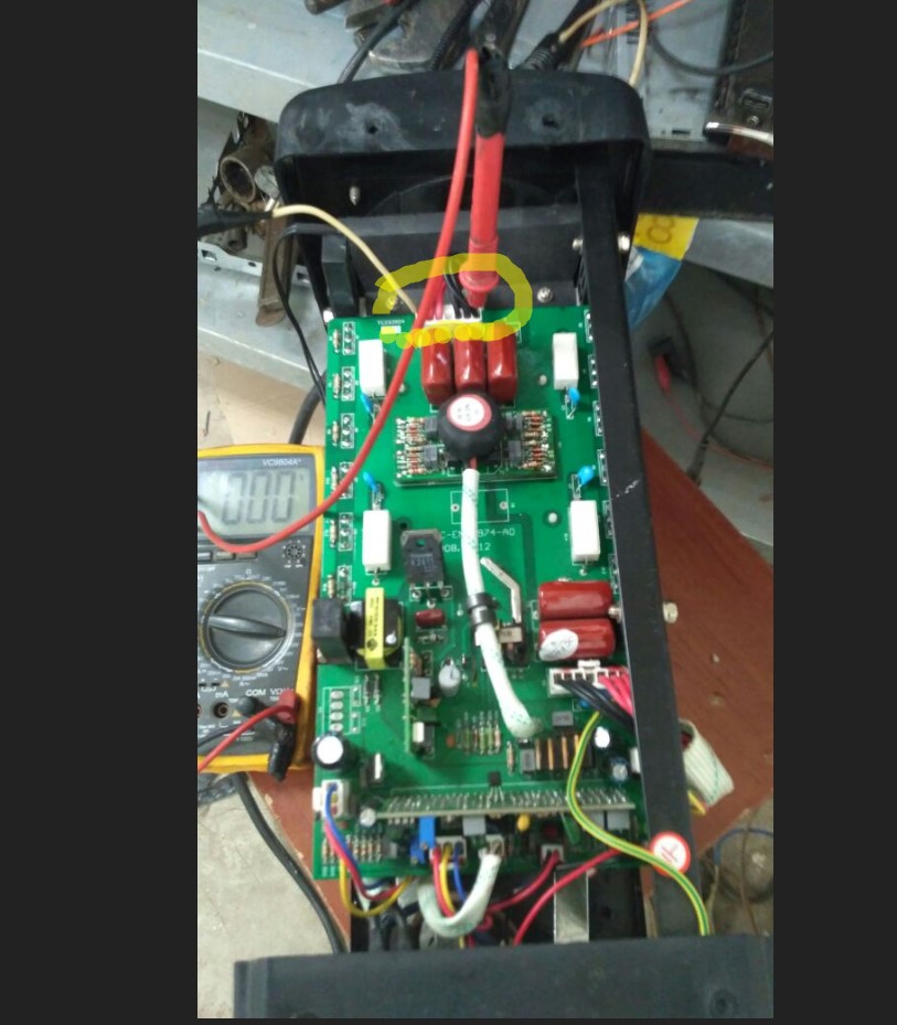

Нет питания на штекере (выделен на фото желтым) Полевики 23n50 все проверил, на них питание 58в присутствует.

kkk999,заполните свой профиль,пожалуйста.Прежде чем давать советы ,хотелось бы знать с кем ведёшь разговор.Кроме того что"Полевики 23n50 все проверил,....",что ещё измерено и где,а также какой схемой пользуетесь,что бы уже по ней вести предметный разговор.Проверена ли ПУ и какие сигналы с неё идут на "Полевики 23n50",правильные ли осциллограммы и т.д.

kkk999 писал:
тестером там врядли померять что то можно,это выход с полевиков на трансформатор.
курите основы ремонта инверторов.

rommy писал:
Как раз это разъем на полевики, там как минимум около 300в должно быть.
А может я могу и ошибаться, там еще разъем похожий есть, по фото ниже-правее. На одном из них точно должно быть питание которое тестер меряет подмигивание

Через этот разъём на полевики подаётся +300 вольт с первичного выпрямителя (самая нижняя плата). Значит с выпрямителя нет 300 вольт.
Проверить:
1. резистор мягкого старта на обрыв (при наличие, зависит от модели) или позистор(ы) на отсутствие КЗ
2. рэле
3. диодный мост (мосты)
4. печатную плату на отсутствие погоревших дорожек
5. все электролитические конденсаторы 400мкф\450 вольт.
Так же часто встречается банальный обрыв одного из проводов сетевого кабеля или с отгоревшим проводом у сетевой вилки. А также неисправность выключателя сети.
Прозвонить кабель от вилки до входа на плату через выключатель.
